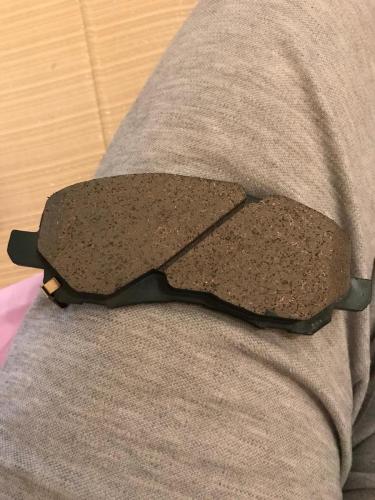

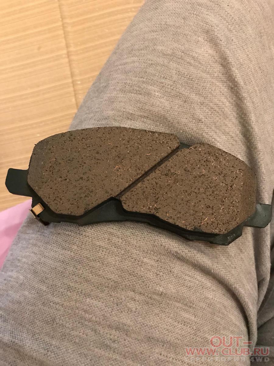

На оригинальных колодках на упаковке на стикере была надпись AKEBONO.
Как и обещал, выкладываю фото
Тип файла: jpg Photo0185.jpg (42.2 Кб, 136 просмотров)
Тип файла: jpg Photo0186.jpg (52.0 Кб, 137 просмотров)

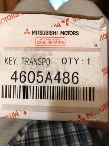

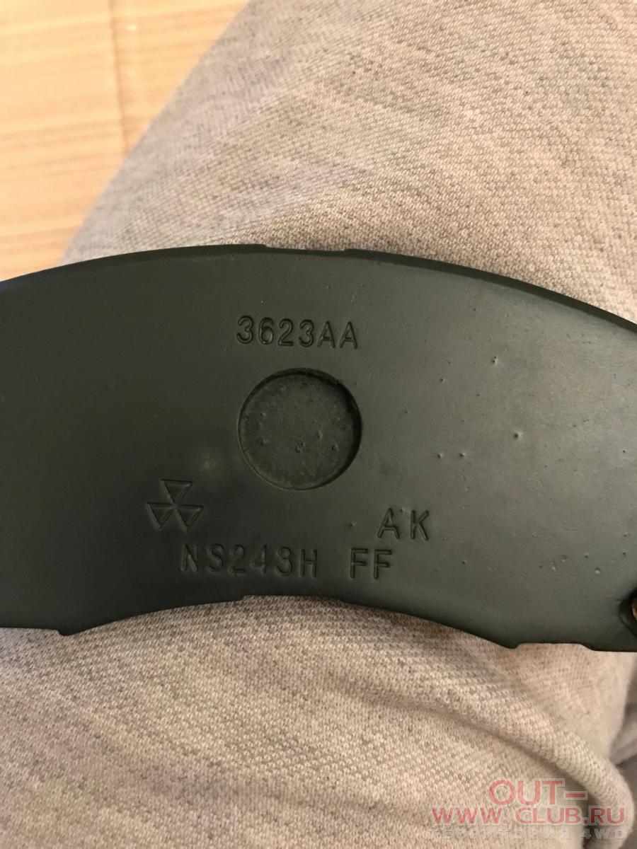

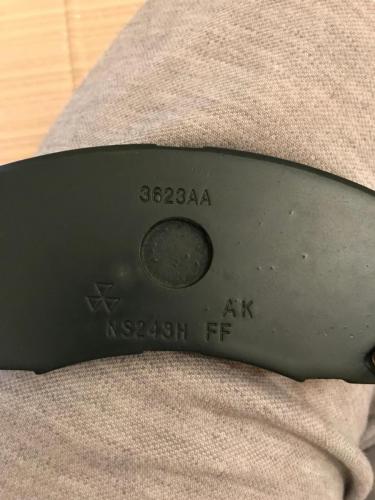

Добавлю ещё фото, помогите разобраться)))
Alexs36 вне форума   Вверх Ответить с цитированием
Старый 31.03.2018, 15:20   #3
МиНиН
Сообщений: 5,767
Сообщение от Alexs36 Посмотреть сообщение
На вашей упаковке на стикере надпись KEY TRANSPO, должна быть - PAD SET. Ниже информация из каталогов:
4605A486 PAD SET,FR BRAKE 01.04.2013- Все EXCLUDED EUROPE USE
4605A795 PAD SET,FR BRAKE 01.04.2013- Все EUROPE USE ONLY
Ну и фото из инета оригинальных колодок 4605A486.
Старый 01.04.2018, 10:16   #4
Alexs36
Сообщений: 248
вообщем подделка- вернул в магазин- приняли без вопросов)
