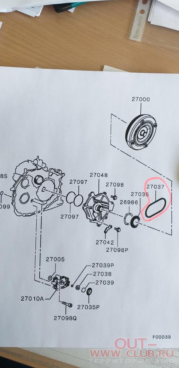

Добрый день всем! Не могу нигде найти артикул ремня вариатора 4 wd, 2,4 л. 2013 г. Официалы и все крупные интернет-магазины в Екатеринбурге в голос твердят, что заказать ремень по артикулу я не смогу. Но, блин, он же продаётся как-то? Дак как его заказать? Лишь один официал (УТЦ) показал картинку и назвал цену в 1900 руб. и срок поставки 2-3 недели. 1900 рублей!!!! Когда цена этого ремня крутится вокруг 25 т. р. Отсюда сомнения: а тот ли это ремень? В каталоге звучит как "Цепь привода насоса акпп". Помогите, други, заказать ремень.
вот этот ремень на картинке
Ох тыж, ё-маё. аж три раза картинку вставил

2791A024 В exist - 1 559 ₽, Емех - 1 190 ₽.
Это Цепь привода. Вам именно это надо?

Дак вот у товарища на фото калькуляции ремонта ремень тоже 18000 рублей, а не 1900
ремень нужен такой
https://www.out-club.ru/board/attach...3&d=1236595458

@patamushta, эту страницу темы всю видите? Наверху страницы сообщение есть, с текстом "бывают разные модели ремней:", с ссылкой, и там по ссылке бренды, и артикулы ремней, разные. Если кто то разбирает вариатор, он уже понял что за модель разобрал, и знает какой заказывать. Напрашивается, вы для чего спрашиваете замену ремня, если не в курсе что за вариатор, может и не в ремне дело??
