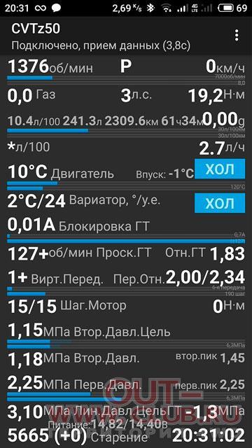

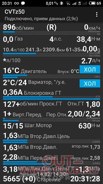

Принцип работы такой : когда трансформатор нагружен ( нога на тормозе), он гоняет и греет жидкость, и сам вариатор, нам это и нужно.
У вас второй скрин показывает : обороты от нагрузки просели, мощность выросла . Куда идет мощность ? - в нагрев вариатора.
И сколько надо так стоять, чтобы хоть на градус температура вариатора выросла?
Медленная езда по двору к улице куда быстрее нагреет связку мотор-вариатор, потому что мотор будет догревать вариатор (на скринах температура мотора растет очень быстро, а у вариатора даже на градус не поднялась). Мменно для этого и предназначен теплообменник — быстрее выводить вариатор на рабочую температуру и защищать от перегрева.

Вот запись экрана CVTz:
https://yadi.sk/d/mVtt-k8Lalw4yQ
