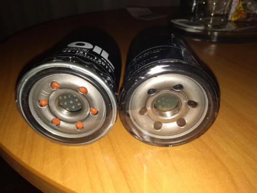

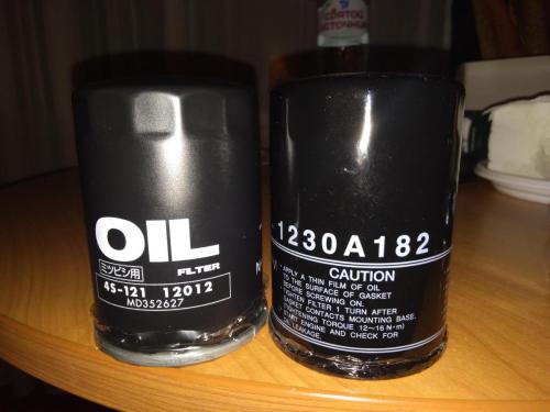

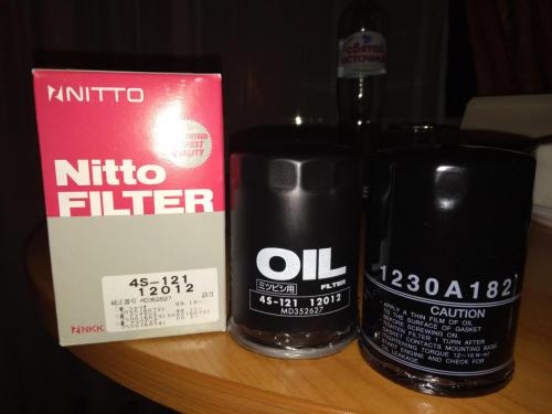

Двигатель 4N15
Езжу на текущий момент с фильтром масла Nitto 4S-121 по размерам от оригинала не отличается, вопросов к нему нет, качество исполнения очень высокое не хуже оригинала 1230A182 точно. Решил что буду использовать его далее.

Тут еще вопрос по давлению клапана-одинаковое ли оно с оригиналом...
Да, это как с маслом: "Залил, проехал столько-то, не стуканул. Значит, масло хорошее! "))
в сети была информация о том что заменой 1230A182 является MD352627, который в свою очередь Nitto 4S-121

Вчера менял масло,и обратил внимание,что в масляном фильтре ,сразу за резьбой-нет клапана.На фото выше,где сравнение с не оригиналом -клапан сразу за резьбой. На странице ранее,где сравнение двух фильтров с ориг.номером,но разных по размеру-так же как у меня-клапана у резьбы,нет.
Фильтр оригинальный...но покупался не у ОД и достаточно давно-года 3 назад. Размеры с родным -совпадают.

За резьбой не должно быть клапана - там идёт возврат фильтрованного масла.
А вот 6 отверстий рядом с резьбой закрыты противодренажным клапаном, он не даёт стекать маслу из фильтра после остановки двигателя.
