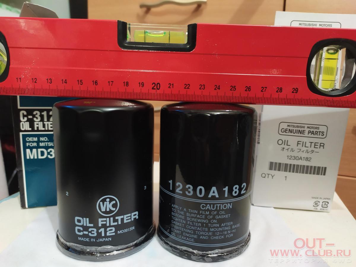

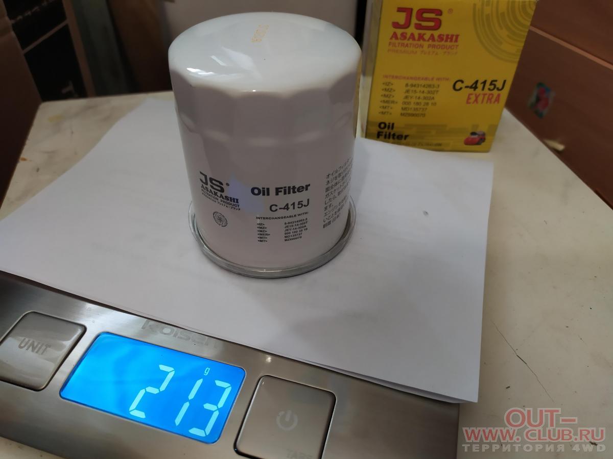

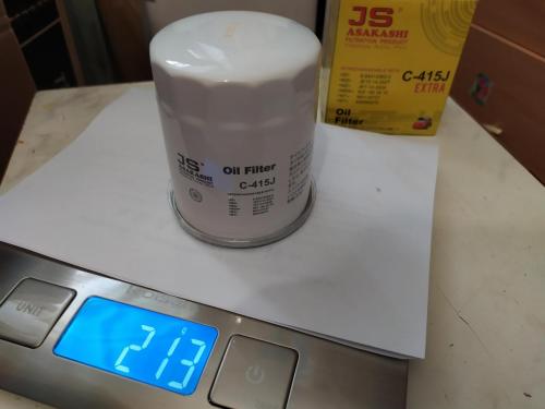

JS ASAKASHI C415J
Мелкий он, не бери его!

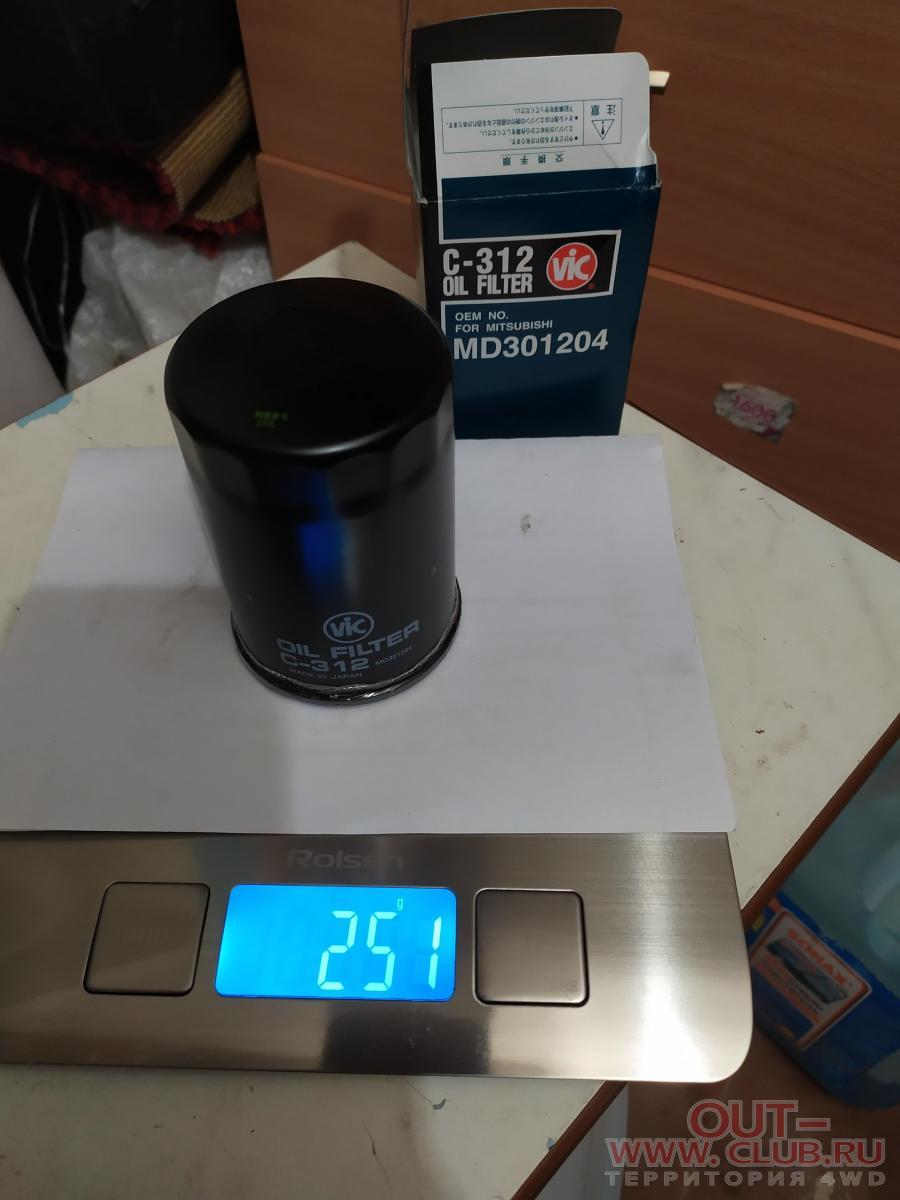

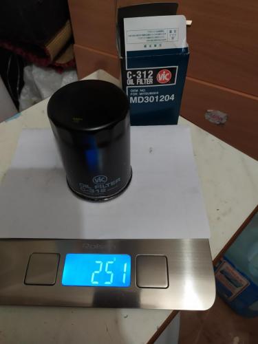

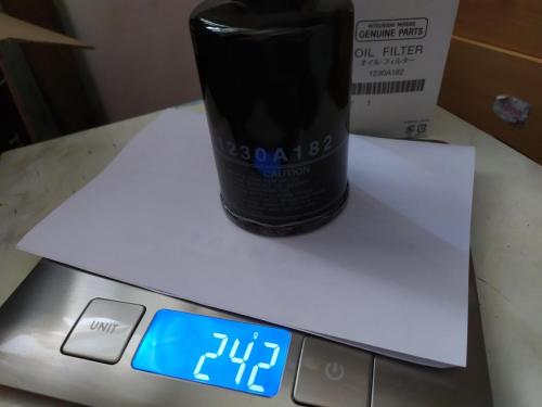

Из заменителей посмотри на VIC C312 - он и по весу и по габаритам как наш оригинал.
Вот сравнения:

Вот сравнения:
Сравнение это вот тут, скорее. Правда топливный, но суть понятна.

Написал про то какие сам ставлю - вик меняю на 7500-8000. Распилить его не пробовал.
