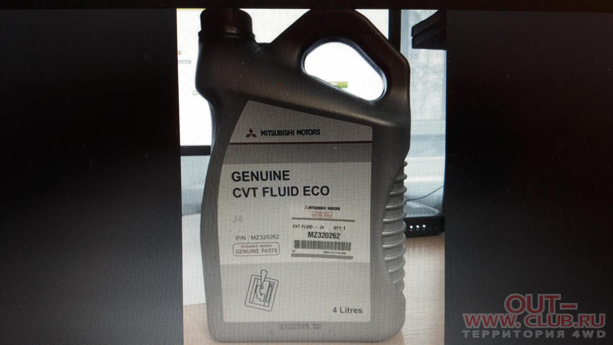

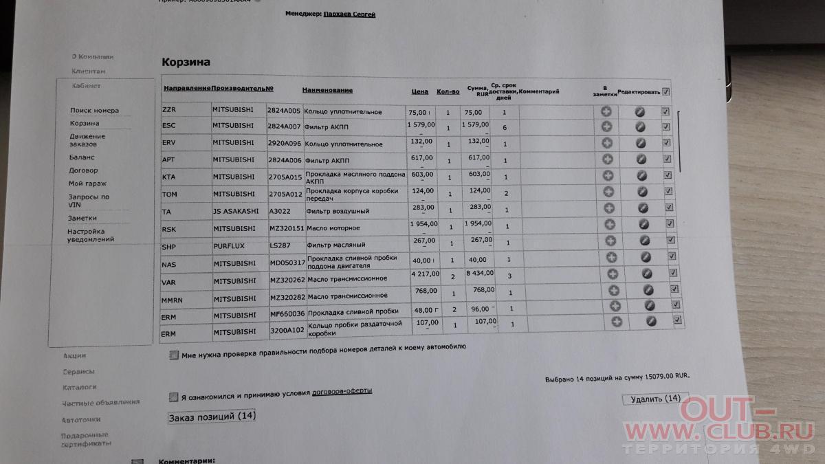

По умолчанию Re: Масло (жижа) для вариатора

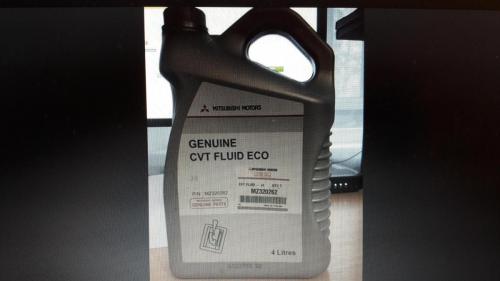

Поменял масло в вариаторе и фильтра брал (мицубиси J4) mz320262 4л--4200р за канистру в автодоке брал 2шт. Ушло все ( машина с радиатором) 7л+1л прогнали сливали полностью и с радиатора тоже. Также менял в раздатке и заднем дифе(mz320282 1л хватило на все) пробег 64000 в заднем дифе было как солидол хотя по книжке замена на 90000. Номерки выложу мож кому пригодится.

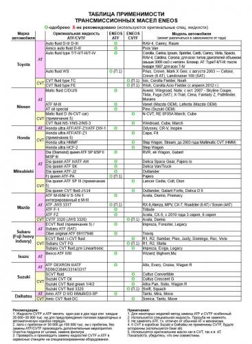

Сейчас меня наверное порвут, но все же. Сегодня лазил в новых машинах, у всех жидкость залита не совсем зеленого цвета, вообще не зеленная. По моему (не только моему) мнению у всех залит eneos cvtf. А он если брать по цене дешевле всего и он наверное правильный. Вот несколько картинок.
В новых каких? Если смотреть масло на щупе, то оно бесцветное (желтоватое). Но если шприцем откачать его немного, то сразу будет видно, что оно зелёное.

В салоне, именно бесцветное (желтоватое). Почему не зеленоватое, исходя из моего опыта с АКПП декстрон красный, так он и в автомате на щупе был красный. А в вариаторе больше похож на цвет масла eneos.
Вот ведь а... Ещё раз, для тех кто на бронепоезде. На новом авто цвет масла на щупе не определить. Например. Но оно зелёное. На видио с 0,59 с на щупе тоже не видно, хотя оно уже старое и тёмное, кстати АТФ (красное).
