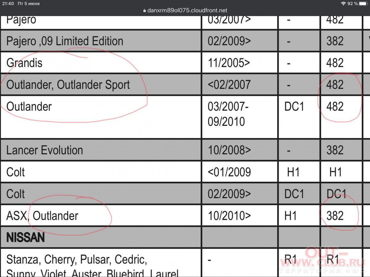

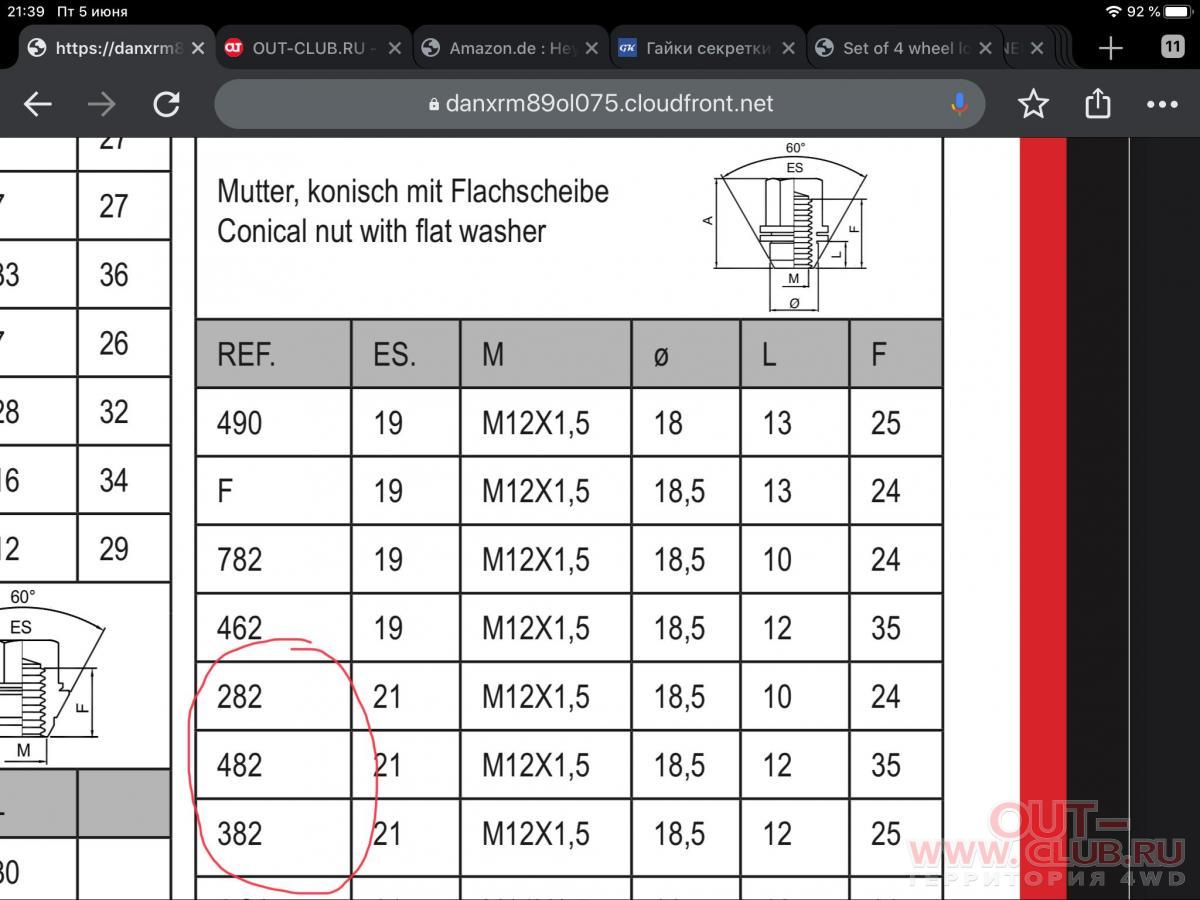

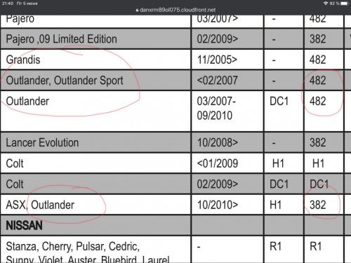

Добрый день, уважаемые соклубники, хочу обратить внимание тех, кто в актуальном поиске секреток для своей машины, возможно мой конкретный опыт вам в этом смысле будет полезен.Решил и я по определенным причинам подобрать себе этот девайс,в результате остановил свой выбор на продукции компании Heyner,здесь уже о ней были упоминания и опыт успешного применения моделей 282 и 382. Меня занесло на официальный сайт компании и в соответствующей таблице я увидел, что для моего аутлэндера XL подходит модель 484-й (фрагмент таблицы привожу здесь), недолго думая я сделал заказ и вскоре получил его.Каково же было моё разочарования когда я обнаружил,что штатные болты на 10 мм короче секреток со всеми вытекающими последствиями.Конечно пришлось секретки отправить поставщику, так что не повторяйте моей ошибки.

В добавление хочу сказать, что нашёл ещё два варианта но уже «небюджетных»,зато покрепче, это Heyner серии Stil Block Pro модели 582 или 282 М и Farad ENSYRS или ENSYRS/2 с двумя ключами.
