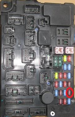

в 3.20 ночи от безысходности произошедшего и совершенного бессилия уже от нечего делать начал прозванивать предохранители (в салоне) те, что отвечают за трансмиссию (по картинкам на крышке) проверены - в порядке. продолжил прозванивать все по порядку и тут один не "пискнул", это был предохранитель второй на правой стороне с низу с номиналом 7.5
посмотрев значение на крышке было обозначение какой то лампы с буквой P. подумал что все равно его менять. поменяю сейчас, пока не забыл. устав сидеть на корточках решил погреться в машине - завел ее. и не поверил своим глазам ошибки исчезли. решил дать круг по дачному поселку (2 км) - нормально. отчетливо наблюдал переключение передач до 3й. постановка в режим паркинга с заглушением двигателя и начало движения - все в норме! проверил так же, движение задним ходом. радостный пошел спать.
я не знаю что это за пердохранитель такой, думаю знающие люди смогут озвучить, но моя проблема была решена в очень приемлемую для меня сторону. без трат на эвакуатор и ремонт (чувствую он бы влетел очень сильно мне в копеечку).
