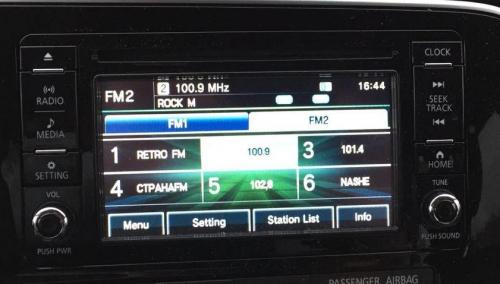

Добрый день!
Имею Аутлендер 3 2017гв с магнитолой с 2мя крутилками
получится к ней установить парктроник с АЛИ с отображением расстояния на штатной камере?
Dabog вне форума   Вверх Ответить с цитированием
Старый 02.02.2018, 16:25   #584
omich66
Сообщений: 406
По умолчанию Re: Outlander 2013-2014-2015 - Парктроник (выбор, установка...)
Сообщение от Dabog Посмотреть сообщение
Если камера есть - получится. Только перед установкой желательно его протестировать.
