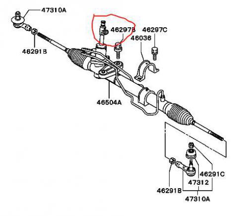

кажется их больше чем 4 вида, по каталогам на вид одинаковы, даже внешне почти 1 в 1, но разница в угле наклона вот этой фигни
З.ы. вообще на рейке есть номер, по нему и ищите на авторазборе, а то может запросто не подойти. Номер этот не просто прочитать без снятия подрамника

Подтверждаю, что на CU4W 4WD рейки идентичны, поставил на свой Sport Gear рейку от обычного трека GDI, вся разница была в удлинителе, который прикручен к рулевому валу (на схемах он называется Extension) и спокойно переставился на обычную рейку, где его нет, также отличается пыльник, который надевается на рулевой вал, он так же переставляется со спортгировской рейки на обычную.

Добавлю Рейка на airtrek 4wd sportgear (внешне аут) подходит от турбо трека, получается всего три оборота от упора до упора. 👍
