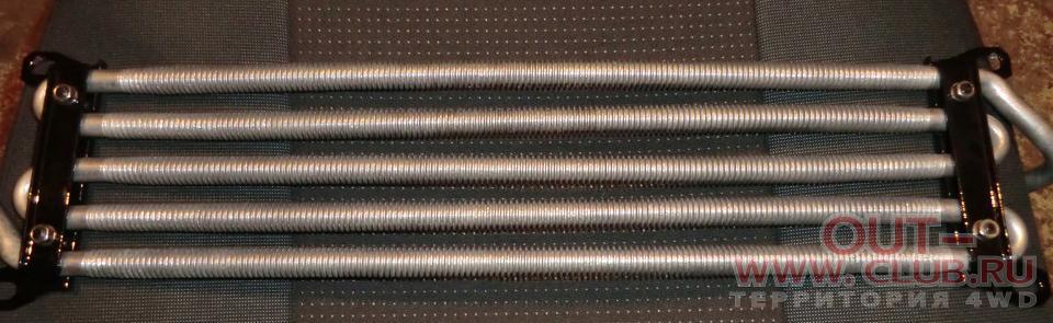

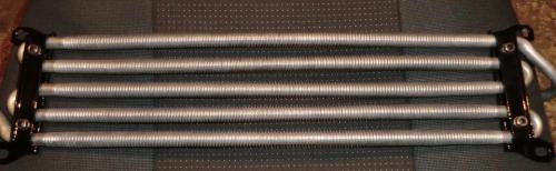

По умолчанию Re: Out III - радиатор вариатора, радиатор автомата
Такой постввили
Сообщение от Niversan Посмотреть сообщение
Такой постввили
Это от какой машины? УАЗ? Просто Ваш радиатор не справился с поставленной задачей(охлаждением).
Думаю вся проблема именно в нем.
Такой постввили
Очень похож на доп. радиатор от Волги 31029. Но он для масла и именно как доп. Это изделие никак не может быть использовано для охлаждения масла вариатора.

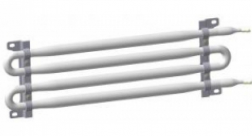

Avtandil
Аватар для Avtandil
Имя: Автандил
Сообщений: 1,601
должно быть похоже вот на такое

Niversan
Аватар для Niversan
Сообщений: 14
Ну вот и я склоняются к мысли , что радиатор никакой. Тупо увеличенный контур.Доверился Block . Поеду к ним, может придем к какому нибудь решению.
