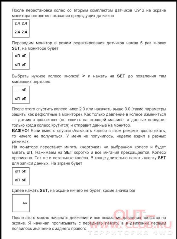

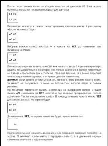

Кто подскажет в чем может быть проблема ? Датчики установил давно, примерно с месяц назад сначала 1(на ПП колесе) а потом и второй (на ЗЛ колесе) начали отключаться. Предположил что села батарея. Пришли 2 батарейки и 1 датчик . В одном колесе (ПП) заменил полностью датчик, а пока разбирали 2 колесо, в снятом датчике поменял батарейку, и установил его в ЗЛ. Получилось что датчик с ПП переехал на ЗЛ колесо. После сборки прописал оба датчика по инструкции. Судя по индикации при прописке датчиков, прибор видит все 4. Однако во время движения информация с датчика в котором поменял батарейку не поступает, пустое место без цифр и черточек. Вот инструкция по которой делал
tepkom вне форума   Вверх Ответить с цитированием
