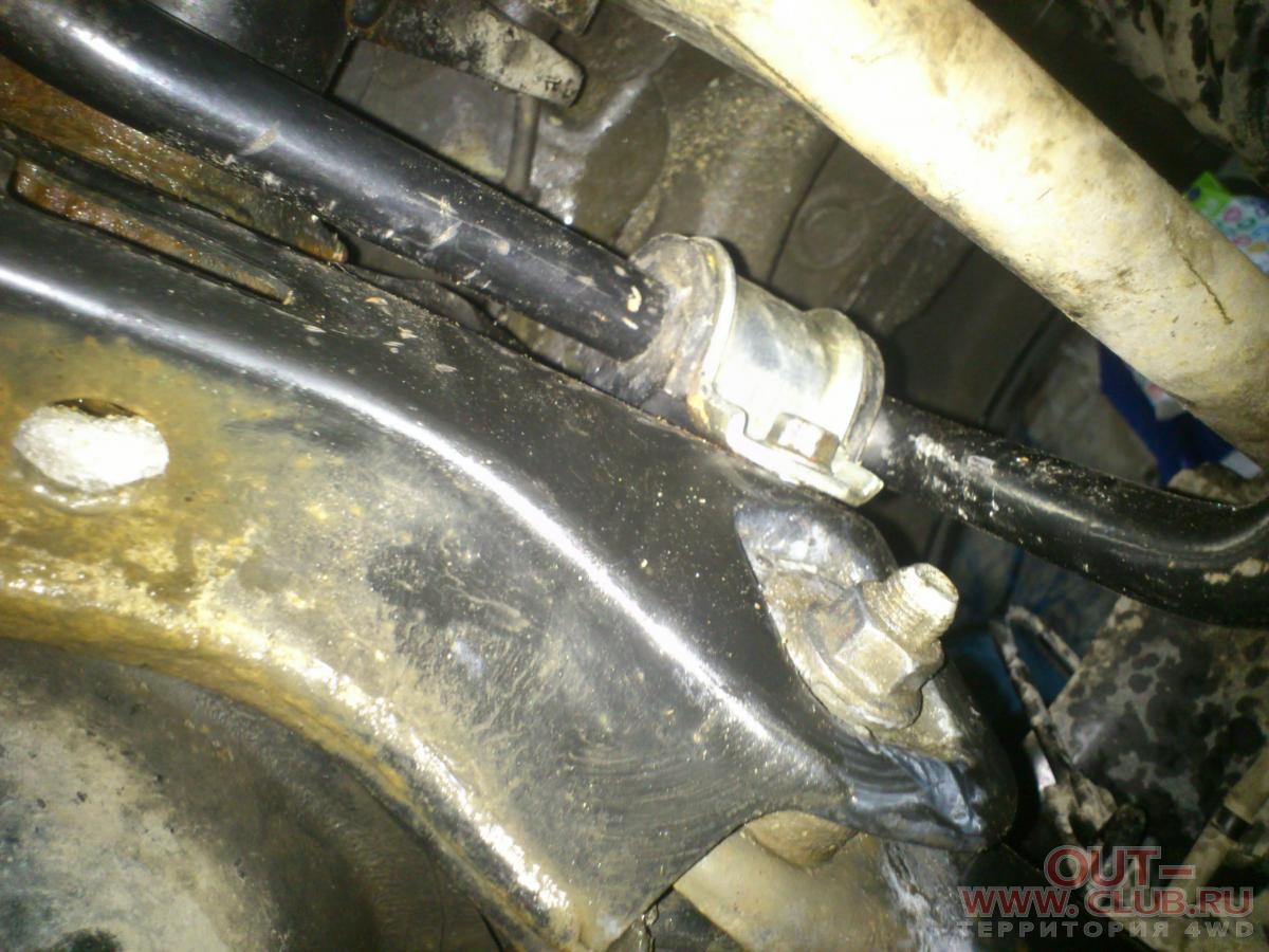

-Информация из сервис-мануала по правильной установке втулок. Лучше это делать на яме, но можно заменить и на домкрате. Втулки меняются, гайки закручиваются, но не затягиваются. Затягивать втулки надо когда авто стоит на колесах, чтобы подвеска была нагружена, а иначе скрип вернется очень быстро, так как втулки будут работать на разрыв.

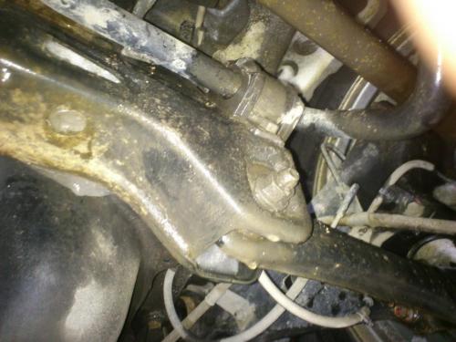

После пробега из салона в 4500 км. корма заскрипела, как старый диван.Заменил задние втулки стабилизатора на 4156A028 от XL-я.Пробег на данный момент 47 тыс.км., все замечательно!

Добрый вечер! 028 втулки отходили год с прошлой осени и также заскрипели ( они и больше на 1 мм по диаметру). Неделю назад поставил 230.

Сейчас от XL стоят. Не скрипят, но и заводские 230-е на моей не скрипели, а просто появилась выработка и стабилизатор ходуном ходил.

Всем привет! Откатал на родных втулках 76000км. Стучать стали адски. Почитал сообщения, подумал и решил поставить резинки от калины с скобами от восьмерки. Затягивал болты на опущенной машине, предварительно хорошенько прокачав подвеску. После замены машина понравился. Корма стала собранней. Мне очень понравилось, буду перед тоже на отечественные менять.
