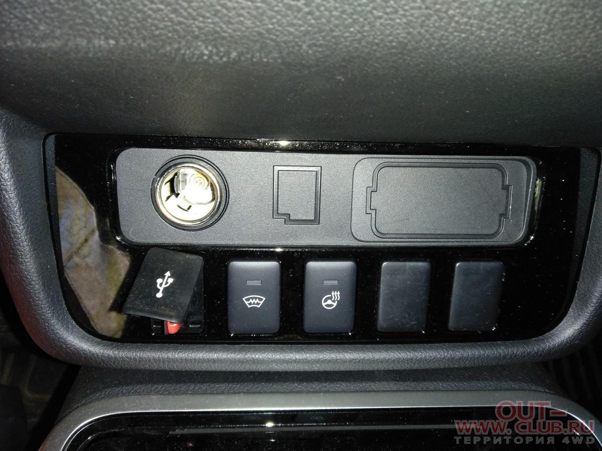

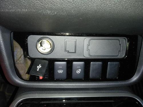

Сообщение от Dimi68 Посмотреть сообщение
Вот мой вариант зарядки вместо заглушки
Пришли с АлиЭкспресс две такие же. честно говоря из фото не совсем понял как снять панель прикуривателя для установки зарядок вместо заглушек. Помогите пожалуйста!!!

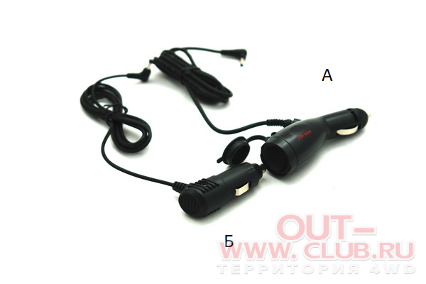

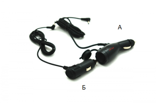

Может уже было делюсь своей скруткой которая перешла уже с третьей машины.
Есть два предмета регистратор (висит возле зеркала) и радар (провод которого лежит вдоль стекла и при необходимости подключается на торпеде).
И так есть два провода: используем зарядку от радара (А) благо она имеет отдельный провод и в неё еще можно впихнуть другой девайс в моем случаи это регистратор (Б)
соединяем и выводим два провода питания из переходника (А) один припаиваем к второй крепим на массу авто.
Подсоединяем нашу скрутку к блоку предохранителей в салоне (обычно беру предохранитель к прикуривателю) ибо напряжение на нём нету при выкл авто.
Как провести провод в салон к девайсам: снимаем левую обшивку стойки (она там на двух пистонах, тянуть верхний край на себя) и получаем маленький доступ к блоку предохранителей, и прячем эти провода где угодно. От регистратора идет по левой стойке к потолку , а к радару лежит вдоль стекла за той же самой стойкой
итог :проводов не видно и все штатные места не заняты

Надо добраться до проводки прикуривателя чтоб получилось как здесь вместо заглушки юсб воткнуть
[QUOTE=Dimi68;2616404]Вот мой вариант зарядки вместо заглушки.
покупал на Али. Продается как для Тойоты, но нам подходит как родная.[/QUOTE
А куда + и - подключили?

Сообщение от bibigon-2 Посмотреть сообщение
Тоже такую присобачил. Но встала не как родна - в гнезде не защелкивается, немного короче чем надо. Кстати сколько напряжение на ходу на прогретой машине?
