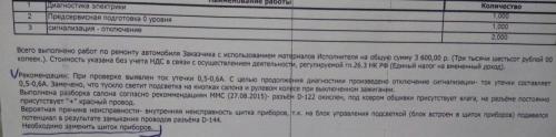

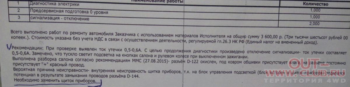

Добрый вечер оутлендерводы!!! Появилась проблема с утечкой тока в моем ауте.перечитал форумы ,все перепробовал ничего не помогло. Поехал к официалам- те проверили. Заключение такое: не гаснет подсветка кнопок в салоне из-за этого и утечка. Полетел датчик подсветки якобы из-за попадания влаги в разъём который в полах под ногами водителя. Датчик встроен в панель приборов. Устранения проблемы - замена панели приборов, которая у официалах стоит 65 т.р так в интернет можно найти подешевле. Может быть кто нибудь сталкивался с данной проблемой?! Может быть есть пути решения кроме как замена панели приборов!?! Как нибудь отключить вообще подсветку кнопок?!?
Прикладываю фото заключения официалов

@xgold89, подсветка приборки и кнопок регулируется?
Пропадает ли утечка если вынуть предохранитель в ETACS №15, или №18, или №19 ???
Пропадает если вынуть 18. Подсветка регулируктся приборки. Кнопок нет

Сообщение от xgold89 Посмотреть сообщение
Если пройтись по ссылкам из шапки данной темы, предохранитель №18 будет часто встречаться. "Не засыпает" ETACS и караулит какую то цепь.
1. Исключите все внешние цепи если вы их подключали, это может например и сигналка и регистратор, да что угодно.
2. Вспомните может кто то что то подключал в авто и можно понять от каких действий это началось.
3. Мы не в курсе какого года у вас авто, но были проблемы с не засыпанием блока доступа из за помех в эфире, есть письмо от 2015 г смотрите шапку.
4. Проверить все цепи от №18 предохранителя, может обнаружите.
в ETACS №18 питает цепи:
переключатель на рулевой колонке,
панель приборов,
блок управления электроприводом открытия двери багажного отделения,
блок управления отопителем (A/C-ECU),
блок управления KOS-ECU,
датчик освещенности и блок управления OSS-ECU
Схемы в файле "90_ru" Outlander 2013 Servise Manual, на рус. языке, pdf в архиве zip, 130 МБ
