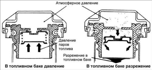

сегодня сам открывал на заправке бак. при откручивании пробки - шипит воздух... так и должно быть или ( по предыдущему опыту) не работает паровой клапан в пробке и надо ехать к ОД ???
да на всех машинах такое было особенно в летний период

так сегодня холодно... а если исправен клапан, то по фих лето или не лето... по моему шипеть не должно....просто не в курсе, как тут устроена вентиляция ....

Должно практически всегда, в баке бывает и разрежение и избыточное давление. По шипению не понять засасывает или выбрасывает воздух, надо поднести зажигалку чтоб по пламени понять

лучше факел по больше взять, чО зажигалку то?? чтобы лучше видно было...
по делу - если есть и работает паровой клапан так шипеть не должно, потому как этот клапан и должен выравнивать давление внутри и снаружи....иначе бак или раздует или сплющит ...по моему так как то....
а!! ещё!! закручивал крышку, раздался треск как от трещётки...всегда надо крутить до звука или это защита "от амбала", чтобы резьбу не порвал???

Крышку крутить естественно до шелчков, клапан специально настроен на определенные пределы - это не тупо дыра в крышке чтоб в баке всегда было то же давление что и вокруг и шипения не было. У некоторых авто если крышка не закрыта на панели гирлянда загорается потому что давление неправильное внутри бака.
