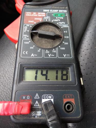

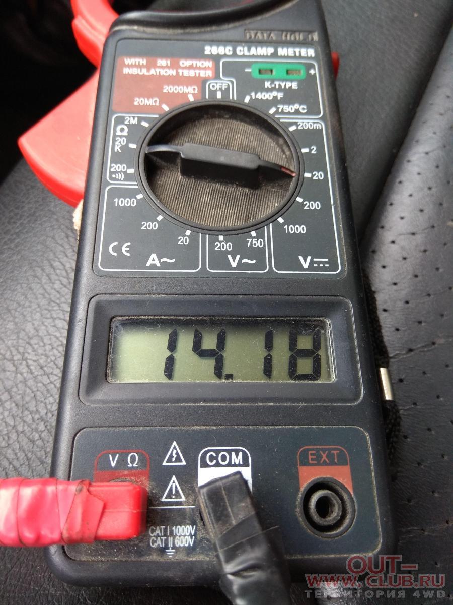

Теперь стало выдавать 14,2, на цепи от замка, на цепи от АКБ около 1в. может все-таки реле регулятор? Может оно на себя и берет?

Финиш близко, в салоне все что от АКБ - меньше вольта, теперь не хватает напряжения ЕТАКу, центральным замкам и даже часам...
Зато на цепи 12+ от замка - питание стало стабильно хорошее...
разобраться не могу, завтра к электрику...
