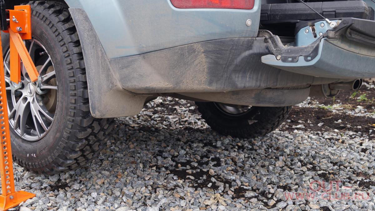

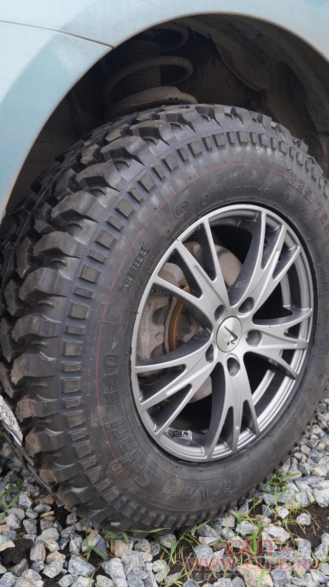

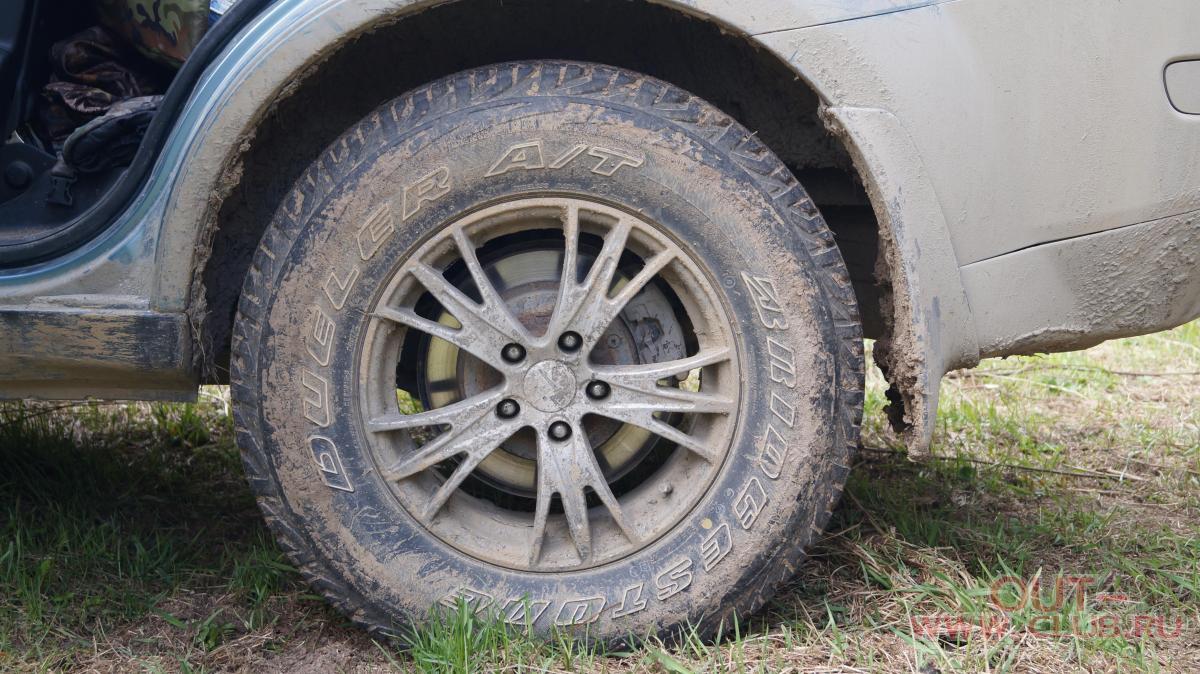

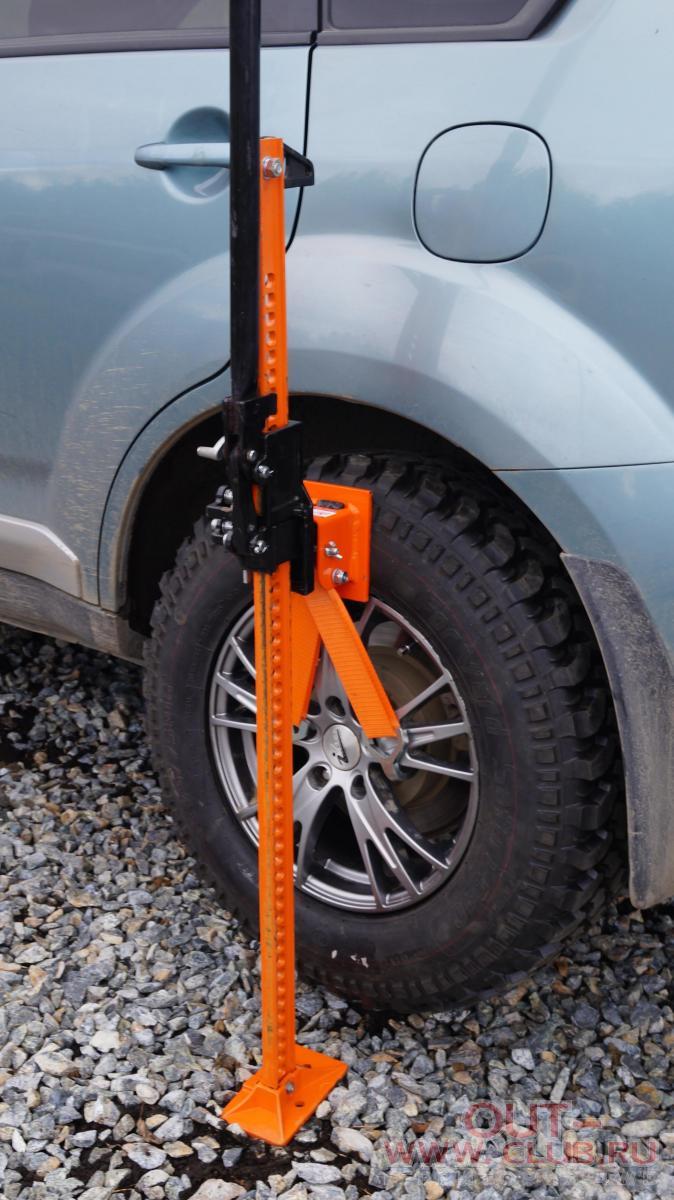

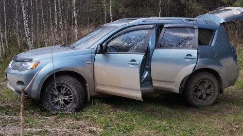

По умолчанию Re: XL/Out III - Вопросы по размерам дисков и шин

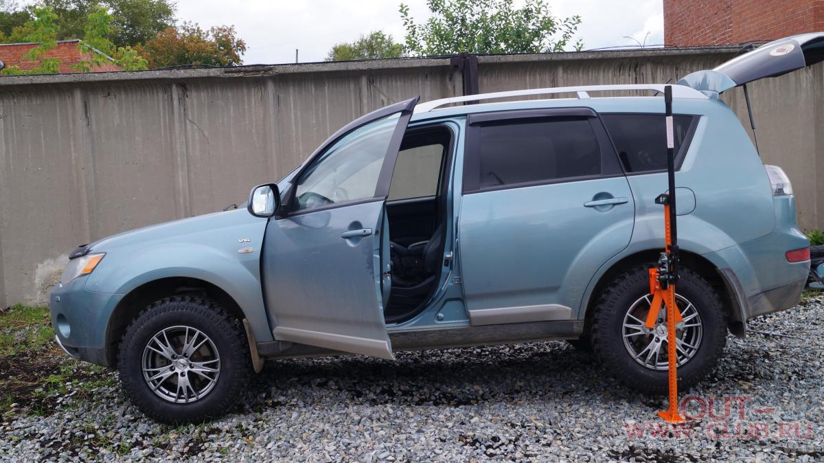

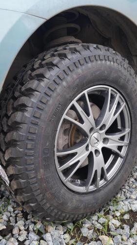

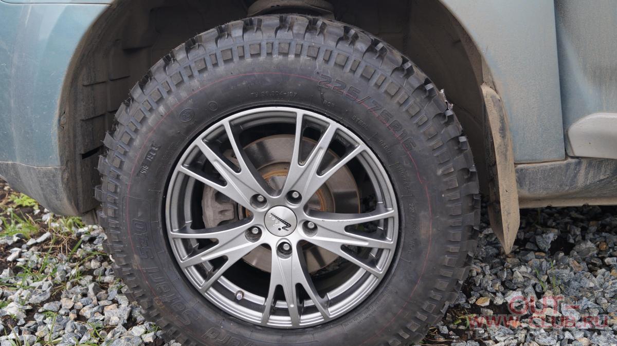

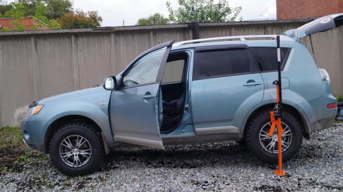

Третий комплект резины для поездок на охоту Bridgestone Dueler A/T 697 245/75 R16
babai66 вне форума   Вверх Ответить с цитированием

Сообщение от babai66 Посмотреть сообщение
:D на рестайле 3-го не влезут на сток 100%
Смотрятся обалденно!
До 245/75R16 были установлены 225/75R16

Сообщений: 58
Ширина дисков 7 дюймов и вылет 30 мм. Хотя для 245 резины желательно 8 дюймов. 6.5 дюймов для 215 резины рекомендуется.
