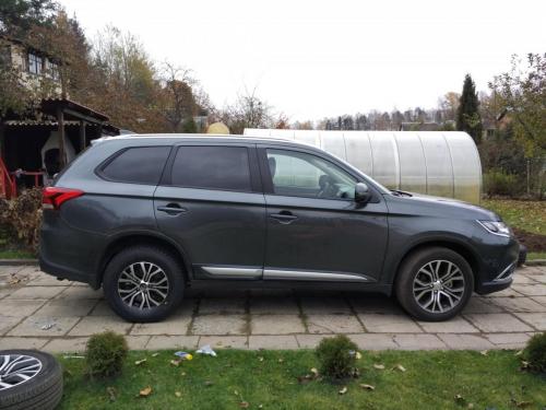

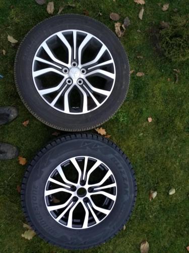

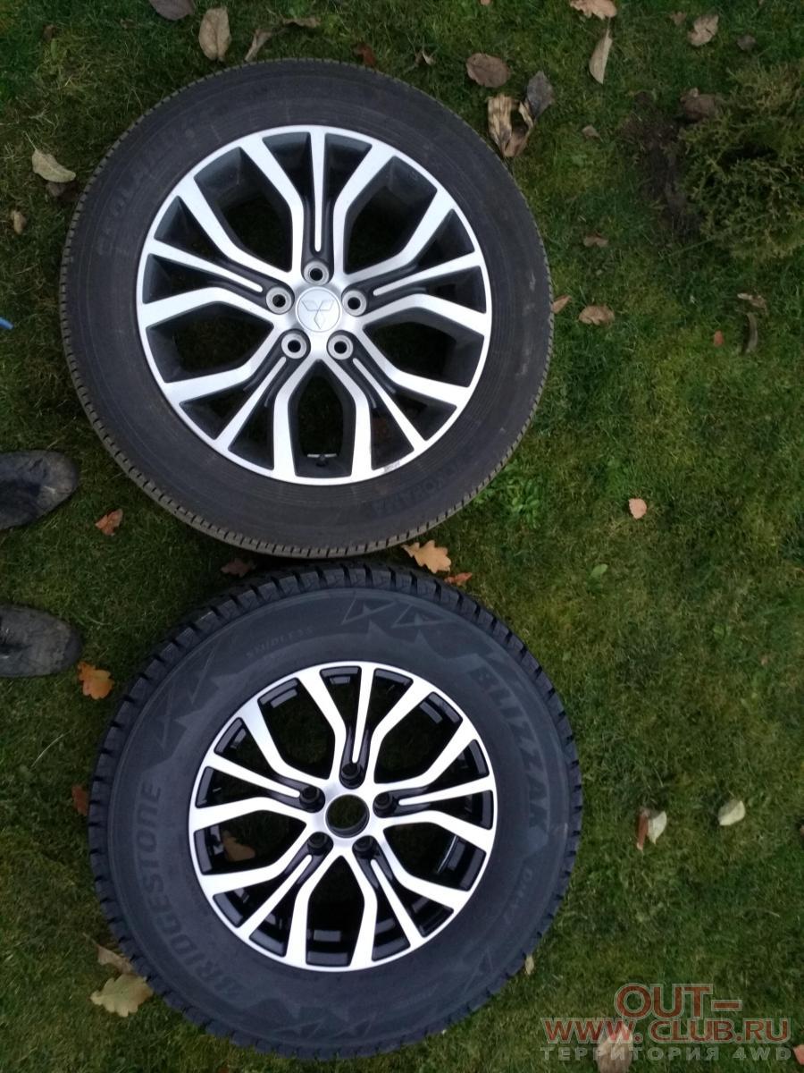

Хочу на зиму поставить 225/70/16 (сейчас на летних заводских R18)
Вроде как по таблицам соответствия рекомендуется ширина обода диска 7.
Кто-нибудь ставил на стандартные диски 6,5х16? Как выглядит резина? Нет эффекта бублика? Буду благодарен за фото резины 225/70/16 на диске 6,5х16
Отправлено с моего D5303 через Tapatalk
Взял на зиму 225/70/16, диски реплика КиК.
В принципе выглядит неплохо.
Слева R16
Стало ОЧЕНЬ комфортно ездить. В х раз

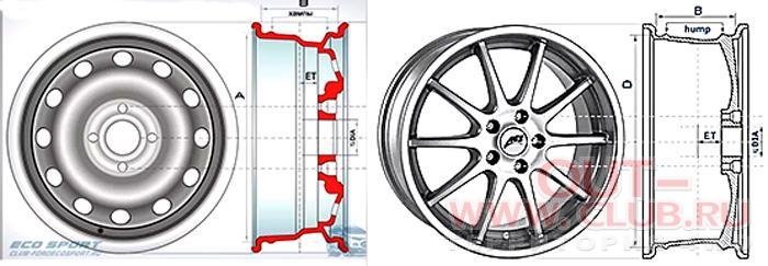

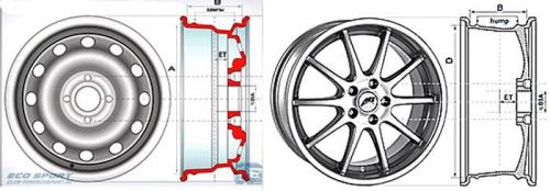

Возможно инфо раньше проходила, но на всякий случай напишу. Остались штампованные диски R16 от С Кроссера.
Резину зимнюю старую искатал, купил новую.
При монтаже на машину оказалось, что на Аут IV с электрическим ручником на заднюю ось эти диски не становятся. Упираются в суппорт. По идее, можно поставить проставки, но колхозить не захотелось.
Литье R16 может и подойдет, но экспериментировать не стал.
Пришлось покупать зимнюю резину R18 и ставить на штатные диски.
Может инфо кому-нибудь пригодится.
foxx631 вне форума   Вверх Ответить с цитированием
Старый 09.11.2018, 09:08   #893
сергей-
Имя: сергей
Сообщений: 617
По умолчанию Re: Штамповка R16 на Аутлендер 3 с электрическим ручным тормозом
16 литые подходят
сергей- на форуме   Вверх Ответить с цитированием
Старый 09.11.2018, 14:07   #894
Сообщений: 6,516
@foxx631, штамповка не подошла, потому что у неё есть изгиб полки (обода) внутрь и "спицы" ближе к центру, а у литья полка ровная и спицы ближе к внешней стороне. Соответственно с внутренней стороны штамповки значительно меньше свободного места.
