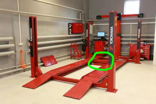

кроме как предусмотренные заводом. Напугало не только то, что увидел, но так же то, что услышал! А услышал я еле слышный, но очень неприятный треск металла...
@Nbf, Паш,привет!да в этом нет ничего страшного,кузов расчитан и выдерживает небольшое кручение так как это же кроссовер и не всегда приходится ездить по асфальту иногда приходится выезжать на небольшое бездорожье.

@Самодел, Привет!
Не, смотри...
Нужно было поднять. А заехал я чуточку неудобно и опоры на штатные места не попадали. Ок, сказали мы с мастером и попытались перехитрить систему. Опоры (только сзади, спереди все было в штатных местах) поставили под днище и стали медленно поднимать. Когда полы прогнулись в салон почти на сантиметр, первым не выдержал мастер. Со словами благодарности в адрес инженеров, он опустил машину обратно.
Я понимаю, что прогибаться бесконечно металл не мог. Но трещал, к слову даже не металл, а крепления всяких шлангов и тросиков, что идут по низу машины - услышать и увидеть, как их тянет и коробит снаружи не реально. А вот стоя под машиной - очень даже. В общем - "на фик, на фик"! ))

@Nbf, Так мы то ставим домкрат не под днище а под усилитель порога.
Ага. Только усилен порог только по "углам", а по центру идёт просто отбортовка. Там замять - дело пары секунд.

@Nbf, Нет Паш,вот здесь ты к сожалению не прав,усилитель идет по всей длине порога.

Ок! ))) Давай в терминологии тогда разберемся )))
В предусмотренных местах отбортовка имеет сложную форму. Я со своим гуманитарным мышлением думаю, что это в целях несминаемости. Есть, вообще такое слово? ))
А по центру ничего такого нет. Я на очень разных машинах видел смятыми эти "усилители" и фик его знает, почему Аут должен быть исключением ))

@Nbf, опоры надо под лонжерон заводить. Компетентность шиномонтажника сомнительная... да ещё инженеры ему не такие. Несущие полы - это не в автомобиле...
Свою машину не раз поднимал за лонжероны, напротив ручек передних дверей. Всё нормально!
Был скрип, но это от резинок в задней подвеске.
В руководстве, кстати, запрещено поднимать в точках, отличных от приведенных на рисунке (четыре по порогам и две на подрамниках).

Сообщение от Nbf Посмотреть сообщение
процесс подъёма своей машины снизу, на стенде сход-развала. После увиденного и сам не буду и другим не позволю домкратить машину за любые другие места, кроме как предусмотренные заводом. Напугало не только то, что увидел, но так же то, что услышал! А услышал я еле слышный, но очень неприятный треск металла...
Не понял, что за стенд такой. Как правило, на стендах для проверки сход-развала машина заезжает на платформу и стоит на своих колесах.
Вот это, в "кружочке" и есть домкрат на стенде.
Вот к этому я и клонил...

Оффтоп
Ситроен Берлинго, 2011 год. Точка крепления домкрата в 15 см. Произошло у меня на глазах на подъёмнике.
