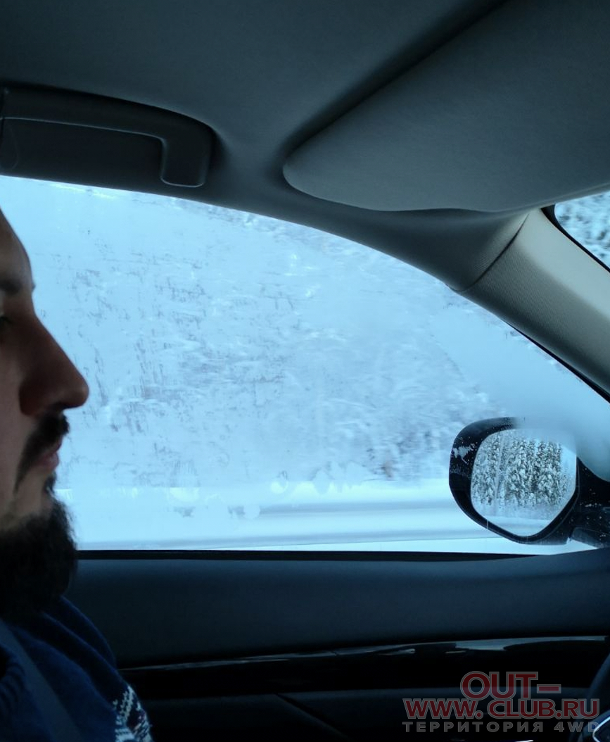

dronkoff
Аватар для dronkoff
Авто: 2024 Outlander ES 2.5 (американец)
Сообщений: 130
По умолчанию Re: Запотевание лобовика!!!
Комрады,
а в борьбе с запотеванием коллективный разум пришел к каким-то выводам?
Что-то мне вот так, как на фото, ездить совершенно не понравилось. Прям Ниву свою старую карбюраторную вспомнил. Больше ни одна машина так не потела.
Аут 3 литра, 2018 года, на фото пробег около 4000, рециркуляция выключена, кондер включен, направление на стекло, вентилятор на 4 или 5 рисок, на улице типа -15 или -20 было, скорости 80-100 кмч на трассе.
К моменту фото ехали уже больше 10 часов, так что машина была основательно прогрета.
PS: А где у Аута вообще выход воздуха из салона? Нет ли, часом, у кого картинки из каталога?

Сообщений: 7,682
Сообщение от dronkoff Посмотреть сообщение
@dronkoff, Под задним бампером с левой стороны.
Старый 25.03.2019, 15:50   #329
Artem Doctor
Имя: Артем
Сообщений: 61
Судя по всему вентиляция не работает. Делали шумоизоляцию и заклеили?
Я не знаю к каким выводам пришел коллективный разум, а мои руки используют средства от запотевания (цена в пределах 100 рублей за баночку, которую хватит на всю зиму и еще останется) и набор безворсовых салфеток (какая-то смешная цена). Обрабатывать раз в одну-две недели. Единственное "но", нужно не лениться, а очень тщательно после нанесения и высыхания обрабатываться сухой салфеткой, иначе разводы будут.
