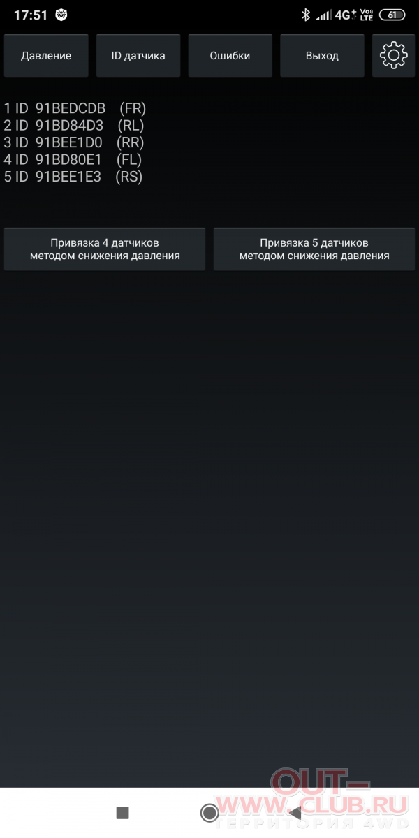

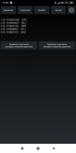

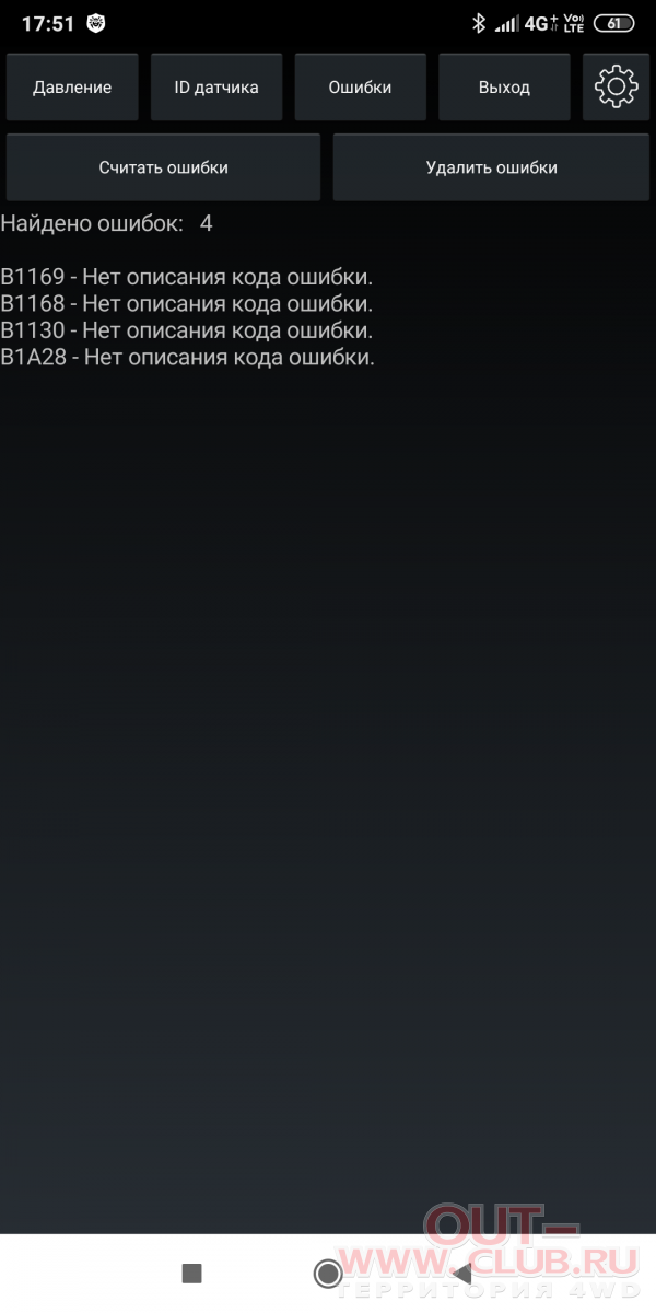

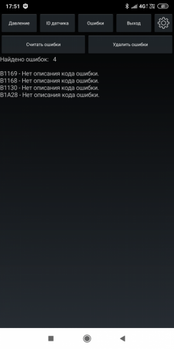

народ после шиномонтажа заметил такие ошибки
что они означают
и еще каким образом датчики определяются , т.е. перед зад лево право, или их надо как то перенастраивать?

Как прописаны в памяти, так и определяются. Можно перепрописать путем снижения давления. Ну либо сканером MUT
