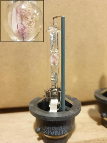

Вставлю свои 5 копеек по фарам. Машина 13 года (из первых выпусков российской сборки), пробег на сегодня 128 т.км. Примерно на 30 т.км. поставил противотуманки Osram LEDriving Fog 101 (с ходовыми огнями которые), ночью езжу, но не скажу, что прям много, так что фары в щадящем режиме. По итогу родные лампы выглядят как на фото. Освещенности от них в последнее время катастрофически не хватало, выгорели.
Заменил на такие же Osram 66440 (не стал брать Night Breaker Unlimited, т.к. на мой взгляд ресурс у них всегда ниже, и гарантия 4 года против 1). По фото (справа новые лампы) может и не совсем понятно, но стало намного лучше)).

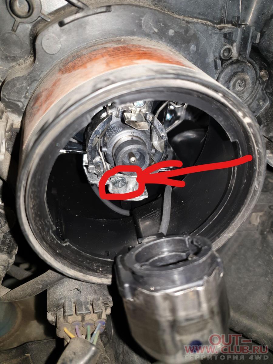

И ещё момент. Не стал писать в старую ветку про тряску света, напишу здесь. Тряска света даже на мелких кочках была со мной последние года 2 точно. Когда лампы менял, обратил внимание, что линза имеет приличный люфт. Причём люфт не вертикальный, казалось бы логичным, а горизонтальный. Ослабли (если можно так выразиться) регулировочные болты горизонтали. Фары никто с завода не крутил. Повернул буквально на пару минут, всё, тряски нет. Да ещё к тому же на правой фаре плохо плохо прижимала лампу скоба. Болтик (на фото) от руки подтянулся
