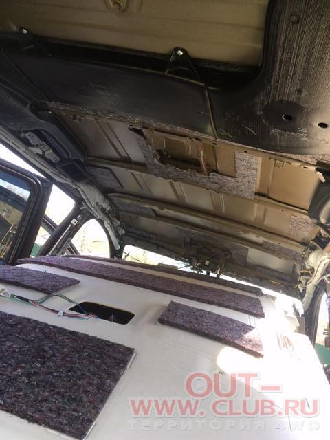

Кому интересно, так выглядит штатная шумка потолка.

Выдался свободный денёк., решил приклеить шумоизоляцию на крышу. Ушло примерно 2 часа времени неспешной работы. Обшивка крыши снимается очень легко.

По умолчанию Re: Шумоизоляция Pajero Sport III
@Rus_lan, сначала вибро изоляцию по хорошему надо наклеить и прикатать. Потом уже шумоизоляцию.
Я знаю, но решил что и мне этого хватит. Я специально шумоизолировать не собирался просто по случаю достался рулон шумки, вот и решил использовать.
Я и о капоте задумался но там точно сначала буду клеить виброизоляцию.
над ремнем безопасности среднего заднего пассажира нужно клеить только виброизоляцию. Поролон при малейшем задевании и отклеивании весь приклеится на ремень испортит всё до чего дотронется.
Сообщение от axel-f Посмотреть сообщение
Спасибо, учту.
За год ни разу не пользовался этим ремнём.
Да и шумка приклеилась очень крепко, конечно от солнца может и отлипнуть.
