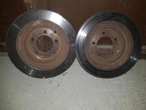

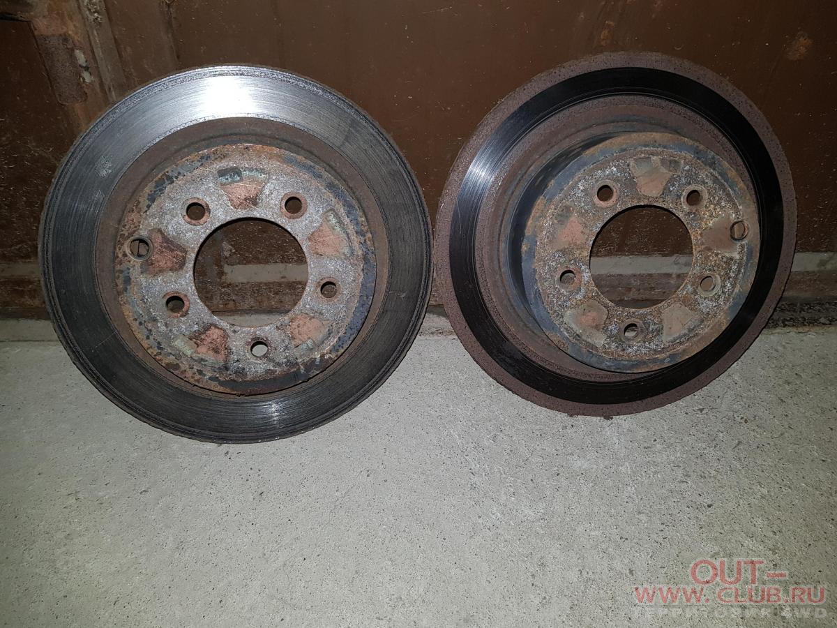

Всем привет! Давно, не писал. Друзья, не как не могу победить скрип/гул заднего правого колеса. На малой скорости до 5-10 км/ч, когда идешь накатом( без газа) появляется гул(как будто в трубу дуют) если чуть нажать на тормоз звук пропадает.
Так же звук появляется при поворотах на малой скорости, в любую сторону.
Так же скрипит еще когда просто раскачиваешь заглушенную машину в зад в перед. Это происходит обычно при загрузке чего либо в багажник, когда ногами слегка упираешься в борт багажника, тем самым раскачивая машину.
В звук появляется, когда температура на улице выше 0.
Это старые задние диски, износ не большой, но на правом - не равномерный.
Поменял все задние диски и колодки, также заменил направляющие суппортов.
Брал еще рем комплект с резинками и смазками. После пробега в 500км звук вернулся. И снова на правом заднем диске начинает просматриваться неравномерный износ. Что делать уже не знаю, измучился, потратил не малую сумму на замену, а проблема не ушла.(( Будьте так любезны подскажите как это победить?

Неравномерный износ это заклинивший поршень/направляющие. Поршни вам показывали? если там ржавчина появилась то они снова клинить будут. Как часто тормозуху меняли?
Еще не понятно при чем тут звук на стоячей машине? и притензии к тормозам.

Поршни не показывали. Тормозуху меняю раз в два года. Направляющие меняли.
Сообщение от Strober Посмотреть сообщение
Колесо на пару см крутиться туда обратно и при этом слышен скрип в районе колодок.

Заехал сегодня к мастерам. Говорят что повело диски, ну и плюс скрипучие колодки.
Что посоветуете - точить или менять снова комплект диски колодки. Если менять, то на что чтоб наверняка?
