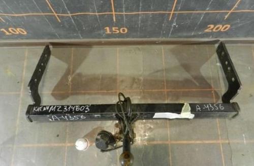

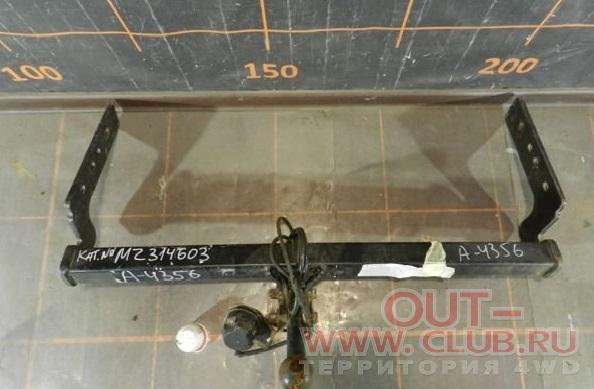

ребята гляньте пожалуйста,похож на оригинальный фаркоп? крепится к лонжеронам.в лонжеронах резьба или болт с гайкой нужно для крепления фаркопа к лонжеронам? диаметр и шаг резьбы не подскажите?
