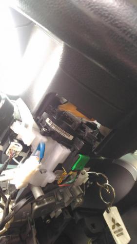

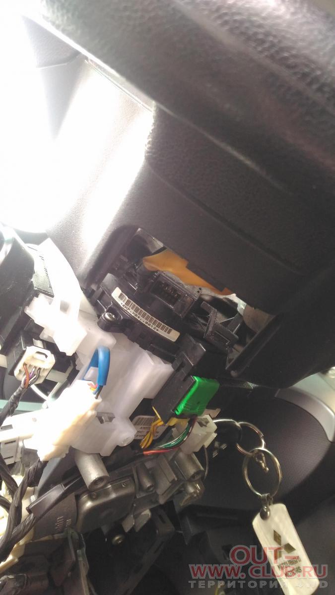

Всем привет. Знающие люди, подскажите, может ли быть такое, что кнопки в принципе не возможно подключить - некуда (нет разъемов)? У меня Аут 2008го года на механике, почитав данную ветку закупил вроде все необходимое (блоки, жгут проводов, датчик на сцепление). Когда снял подушку, то так и не понял куда подключать провода - там только один свободный разъем (рядом с ним провода подушки подключены), но туда провода от кнопок на руле не подходят.
Заранее благодарен за помощь.
Кстати разъема для датчика сцепления тоже не нашел, да и сам датчик в штатное место просто так не запихнуть - он упирается в стенку, а разбирать педальный узел не захотел.

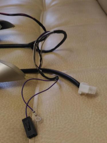

Кажется разобрался. Походу Китаец мне подсунул жгут от ASX (4400A401), по фоткам он очень похож. Вот что мне прислали
Там разъем отличается (который под руль вставляется). Буду с китайцем дискутировать.
