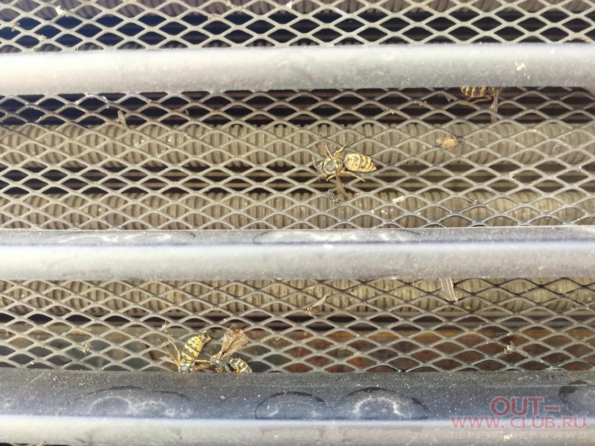

Точную модель радиатора назвать не могу, информации нет, к сожалению. По форме радиатор состоит из 6 трубок, установлен перед радиатором двигателя (картинка прилагается).

Скоро выезжать обратно, сегодня была проведена ревизия системы охлаждения вариатора. По нагреву продающего и обратного шлангов можно судить о том, что масло сквозь радиатор прогоняется, уже хорошо. Но, термостат в системе охлаждения обнаружен не был, что свидетельствует о том, что он был демонтирован при проведении ремонта после того как лопнул один из шлангов (может быть он и не нужен в данной схеме, но почему его исключили без моего ведома, это вопрос к сервису).
