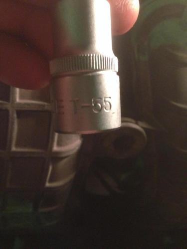

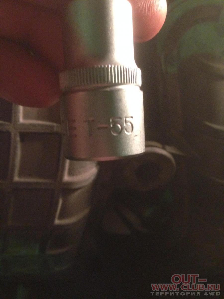

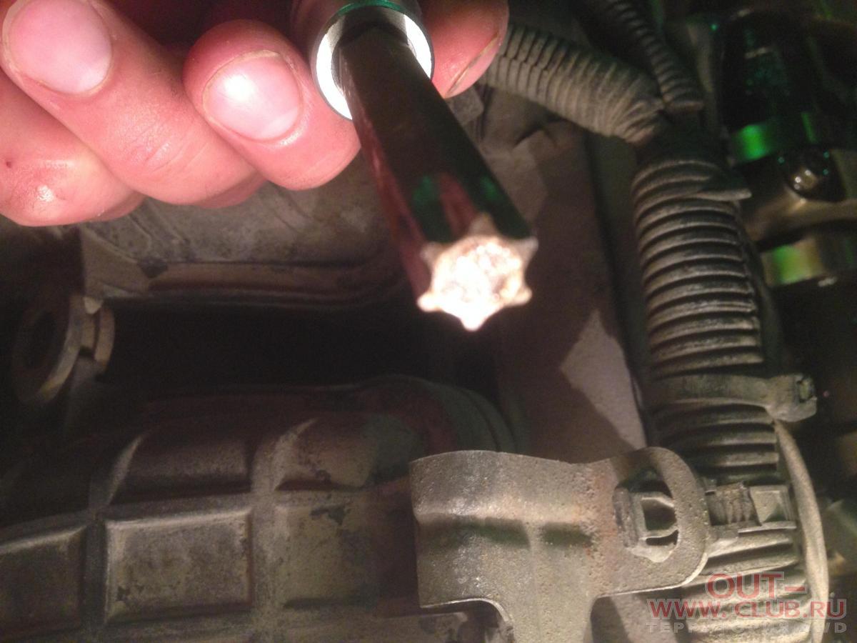

Ребята привет! Подскажите всё-таки какую головку торкс или шестигранник нужно для болтов головки???

Здравствуйте ,все снимается элементарно не сложнее чем на джигулях , один нюанс по звездочке для болтов ГБЦ , простой топекс или пропекс не помню , не очень подходит люфтит , там надо что то типа с ауди спец головка садится как влитая , так я ее и не нашел брал в знакомого моториста ,
