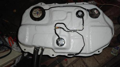

Моя очередь постить весёлые картинки )
Вот так вот мне "мастера" собрали назад закатанный в пластик бак.
И странное расположение трубочек, похоже, даже не насторожило!
Ещё прошу обратить внимание на чудные чёрные стяжки (на другой стороне их ещё 3).
Я так понимаю, у современных "профессионалов" теперь стяжки, в силу своей доступности, заменили некогда безусловного фаворита - синюю изоленту?
Про двусторонний скотч для площадок крепления трубочек я даже и не спрашиваю - ну откуда он может взяться в мастерской у любителей пластиковых стяжек?
Ну и на вопрос всё ли там остальное нормально ответили уверенно - ДА!
Вот так нормально:
В общем выдрал повторно на яме бак сам, под замену:
оба клапана(MN120764), все резиновые трубочки, зажимы-пружинки (10 штук, все ржавые, один вообще развалился в руках)
Сам бак, надо сказать, закатали хорошо. Единственное, что вызывает сомнение - высверлили шпильки и посадили клапаны просто на болты.
Опасаюсь за резьбу. Вот думаю: может, есть смысл туда вкрутить самому шпильки и посадить их на какой-нибудь суперсильный клей?

Сообщение от MadD0c Посмотреть сообщение
Что это за технология такая?

Сообщение от patchik Посмотреть сообщение
На прошлой страницу ссылка была:
Сообщение от Hash1 Посмотреть сообщение
http://remontbakov.by/
Уже два года катаюсь все в порядке.
Стекловолокно плюс смолы как я понимаю.

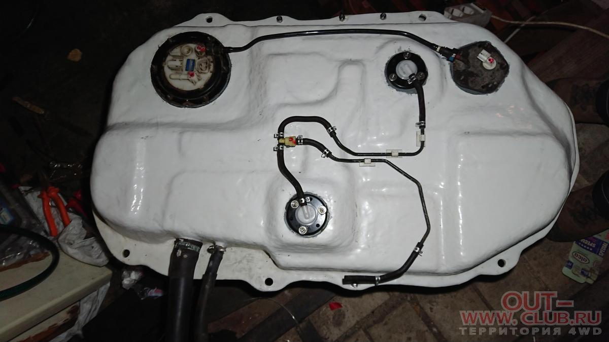

Обращался к ним по гарантии. Все переделали без вопросов. Прошло уже два года. Надо было обратится к мастеру чтобы люлей вставил. У меня к нему никаких претензий все адекватно.
Ну а почему сразу нормально не сделать? Тут же даже не один косяк, а россыпь!
В общем я уже сам всё сделал и продал авто старой приятельнице.
Зато точно знаю, что всё сделано качественно,у нё не вылезет ничего боком и ко мне не будет претензий.
Последнее фото на прощание , вот так сразу им надо было сделать:
