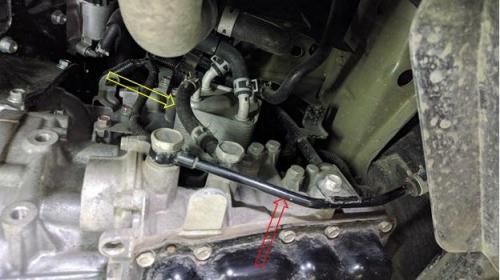

Подскажите, где обратка, желтая стрелка или красная, откуда сливать масло, методом вытеснения. Аут 2017г. CVT8.

Обратка красная стрелка, здесь все хорошо расписано https://out-club.ru/board/showthread.php?t=94255&page=8 сообщение 116
