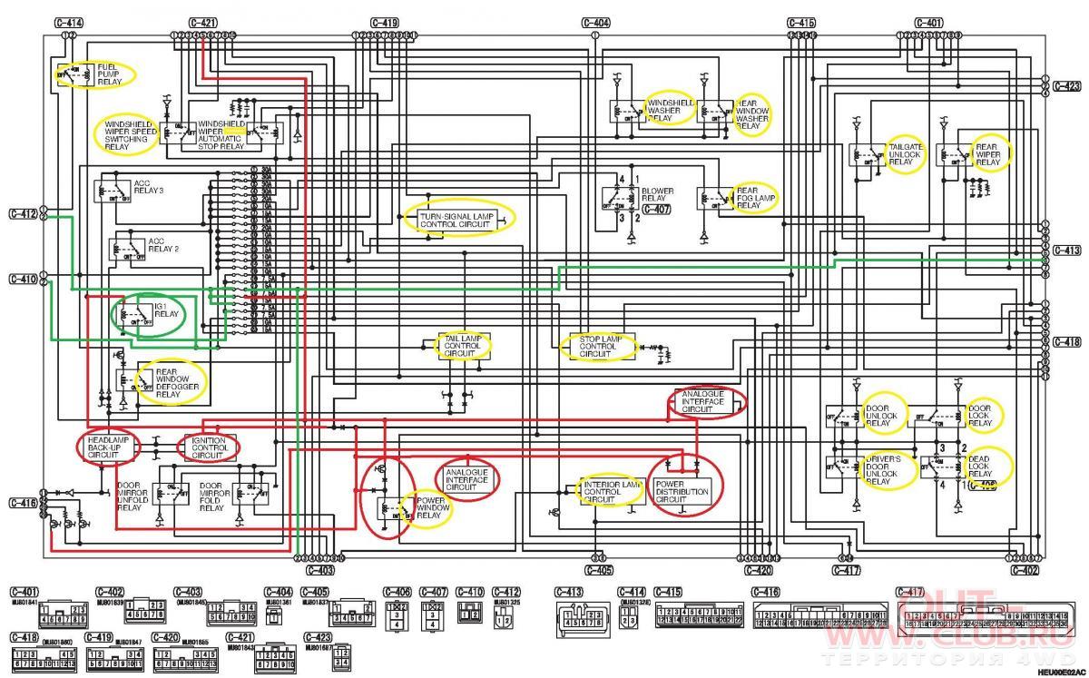

будет свободное время раскидаю ETACS посмотрю
мне кажется транзистор открывается и всегда в открытом состоянии
что-то похожее

разъем с-416 28 пин
