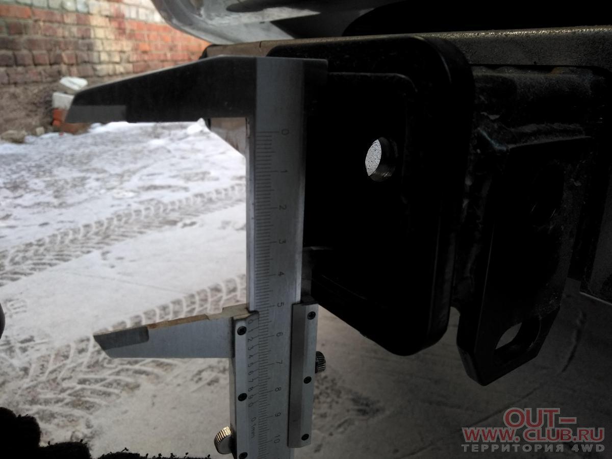

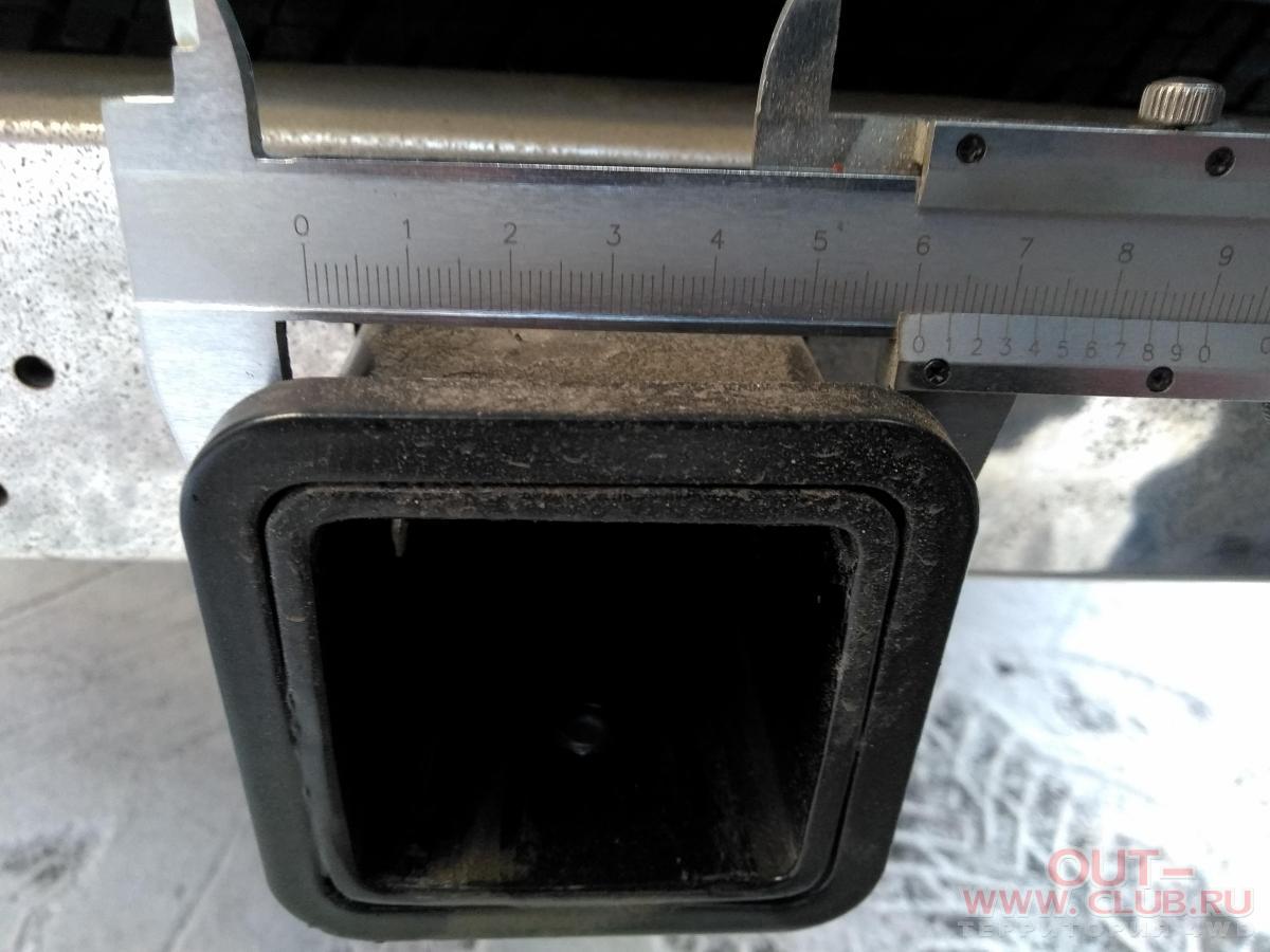

Сообщение от Сергунёк Посмотреть сообщение
Премногоуважаемый Эрмак , я тоже не хочу вас расстраивать, но фаркоп состоит не только из кронштейна-вставки, но и рамы тсу, боковых кронштейнов и прочего... Так вот рама тсу делается из трубы 60х60, гнездо под вставку делается из трубы 60х60 , а вот вставка в свою очередь делается из трубы 50х50. И "Американский квадрат" - это не по 50х50 , а 50.8 х 50.8 . Но таких труб на этой части планеты не бывает.
Вам надо начинать вот с этой фотки
убеждать что ваша система лучшая. Реально. Поясняю почему. У тех, кто квадрат хочет, как правило есть что-то для этого квадрата, кроме самого переходника на шар. Обычно велокрепления, те же самые Thule и иже с ними. И вот тупые фины делают свои адаптеры под квадрат размером 50х50. И ваше гнездо 53х53 будет мягко говоря не попадать по размеру, а ваш микроболтик антилюфтовый выдавит на первой же кочке. Вот и показывайте сразу всем эту фотографию, чтоб все сразу понимали, что какая бы не была там крутая стенка типа толще конкурентов, какая бы система антилюфта не стояла, но при вставке любого нормального оборудования там будет 3 мм болтания как того самого в том самом у всего, что в этот квадрат вставляется. А система антилюфта ваша, кстати, в одной плосткости, и с такими зазорами любой стандартный переходник на шар будет таща прицеп на поворотах долбиться влево-вправо и его уже от этого даже антилюфт из синей изоленты на долго не спасет.

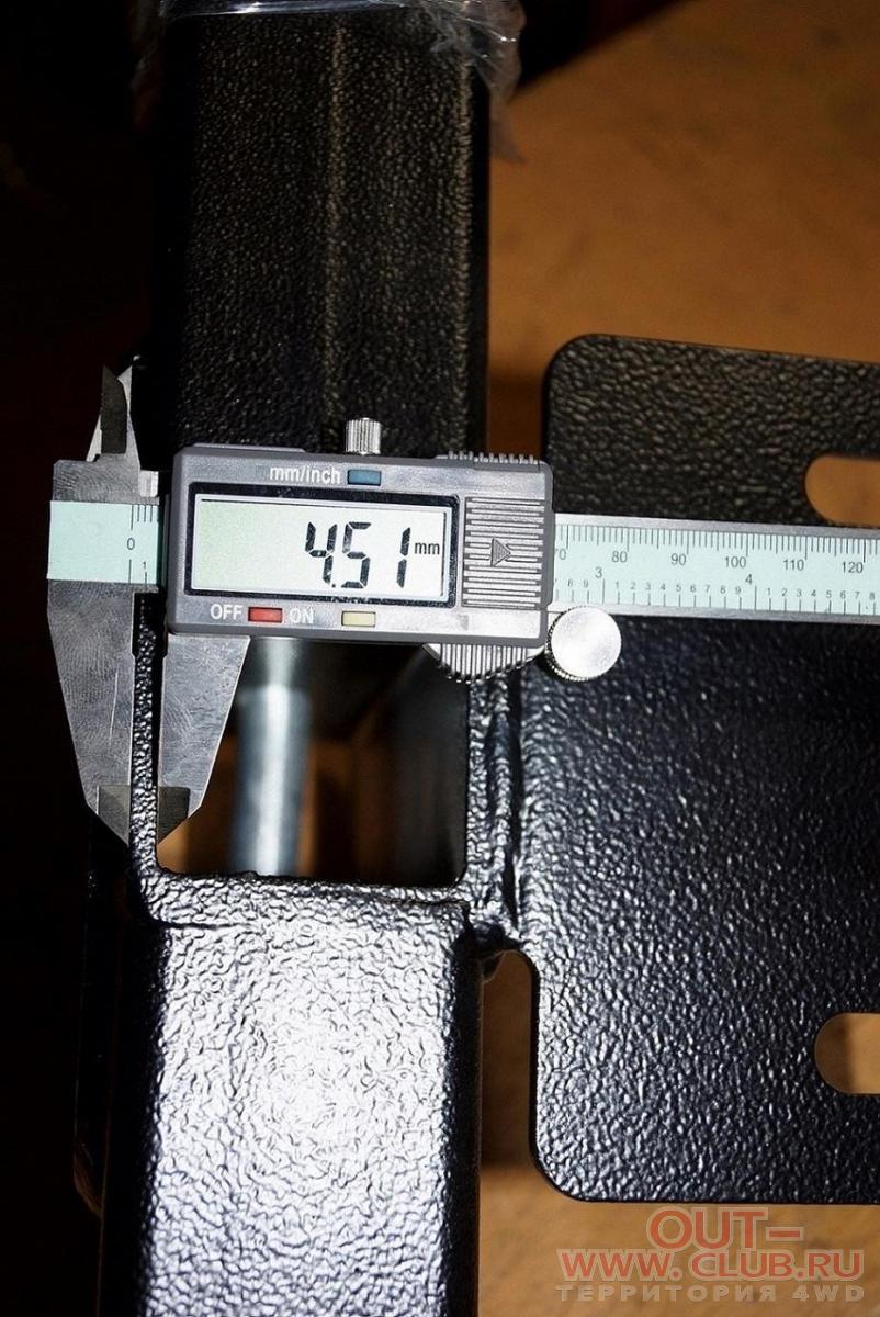

Эрмак, вы не понимаете совсем ничего... К сожалению... Внутреннее отверстие не может быть ровно 50х50 , так как кронштейн вставка 50х50. Они просто друг в друга не вставятся, если будут одинаковыми. Технологический люфт будет у всех. Только разница в том, что в моем предложение стенка в трубе 60х60 получается 4,5 , у всех других 3 мм. Отсюда разница в болтанке кронштейна-вставки... Я уже не знаю, как вам разжевать...
Мне не надо ничего разжевывать, у вас, я так понимаю, задача клиентам неопытным рассказывать что разница в 4.5 мм у железки это нормально и "у вас есть хлипкий болтик антилюфта, всё норм". А я просто на выходных как до машины дойду, постараюсь не забыть фотоаппарат и линейку, чтоб запилить фотку как должен выглядеть квадрат. Всё же предельно просто, на самом деле, у кого-то всё в размер, а у кого-то фаркоп Бизон/ДЗК и лапша на ушах, что так и должно быть.
Вы бы вот с вашим рвением лучше бы не на форумах сидели, а трубки телефонные брали, когда вам звонят. А то год назад я в теме писал, что хочу ваш фаркоп купить, но вот только дозвониться месяц не смог и стал искать другие варианты. Нашел, правда со своими приключениями и матом с переделками, зато по крайней мере гнездо квадрата из пятерки и размером каким должно быть, а не с лапшой про "4.5 мм зазоров для железки 50х50 это норм".

Сергунёк, хочу высказать своё личное мнение, ничего более. Касаемо Ваших фотографий. Если Вы хотите доказать кому-либо что один размер больше другого на 1-2 мм, используйте штангециркуль для измерений, но никак не рулетку, установленную под неизвестным углом к измеряемым деталям. Я это сказал не к тому что один производитель лучше другого, просто аргуметы с размерами будут, на мой взгляд, более весомыми.
gve вне форума   Вверх Ответить с цитированием
Старый 21.12.2019, 23:27   #474
Сергунёк
Авто: Outlander IV 2.4 CVT
Сообщений: 99
gve , ну так после моих фото с штангенциркулем весь кипишь и начался =)

Сергунёк, сорь, не уточнил, конечно же это о фотках в посте 464.
Под сполйером размеры приемной трубы ПТ-Группа:
Стенка 4мм.

Я извиняюсь, но вы можете прислать именно фото стенки , а не общую трубы? Вот так как на фото?
Админ, потом удалите пожалуйста, если эта фотография снова кого-то заденет

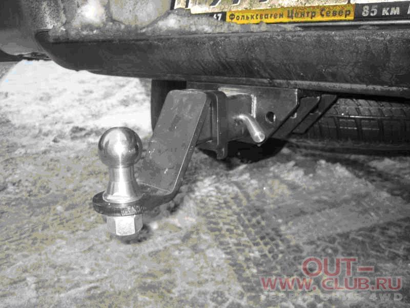

gve
К сожалению так наглядно замерить саму стенку уже не смогу - фаркоп установлен, со стороны запаски доступ затруднен, с лицевой стороны, как видно на фото, наварено кольцо для усиления.
Сергунёк, на мой взгляд удалять что-то смысла нет, задела людей не фотография, а Ваше безапелляционное высказывание о качестве продукта. Кстати, на этом фото я не вижу каких-либо дополнительных усилений приемной трубы или они просто не просматриваются на этом фото с дальней стороны? Или на взгляд производителя они излишни?

Тут какая-то политика двойных стандартов идет. То есть писать фразы : "Купил фаркоп ***** , такой мощный 8 мм . Или " выбирал между ***** и Бизон , взял первый"... "Вчера поставил ***** , все супер , вот фото" То есть так можно? =) А еще ссылки на сторонние сайты! То есть именно в таком формате можно? Возьму на вооружение.
По поводу кольца для усиления ... Оно есть на большинстве ТСУ, только когда мы его задумывали лет 12 назад, оно было не совсем для усиления, а больше для хайджека. И я подозреваю, что и сейчас оно должно быть для хайджека. Только по хорошему на них должны быть страховочные уголки, как вы видите на фото
