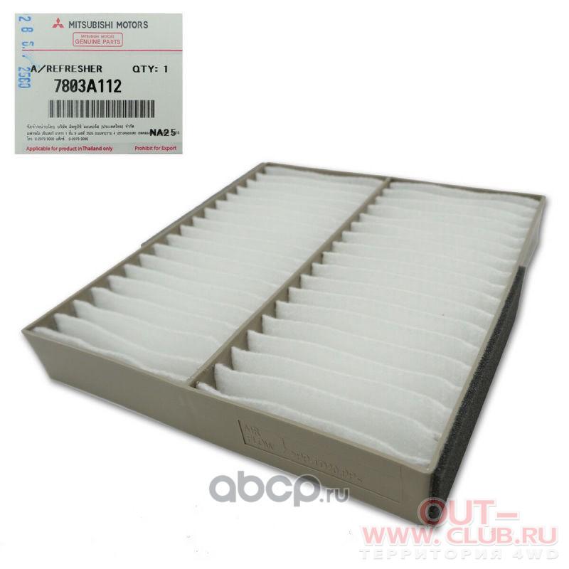

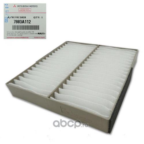

Вот такие две строки это одно или то же или первое в сборе с пластиковой рамкой, а второй один фильтрующий элемент. Можно ли брать второй, а то цена в 2 раза отличается?
MITSUBISHI
7803A112 ОЧИСТИТЕЛЬ ВОЗДУХА КОНДИЦИОНЕРА В СБОРЕ На складе 1462 руб.
MITSUBISHI
7803A112 Очиститель воздуха кондиционера 7803A112 3 - 4 дня 702 руб.
Фото на строках одно и то же.
И вообще фильтры. которые тут как замену обсуждали манн FP2141 и сакура 10150 встают без проблем ? Они в старую рамку или как.
Прошу извинить за ламерский вопрос.

Сообщение от ark57 Посмотреть сообщение
MITSUBISHI
MITSUBISHI
нормальные фильтры идут с пластиковой рамкой. Встречал дешевые - с картнонной.
у вас разница в цене такая, потому как первая позиция - на складе, вторая 3-4 дня на доставку
Точно такой-же ставил себе. Обратите внимание на надпись на ярлыке для какого рынка only (Серебристая полоска внизу). Это просто серая поставка. Все размеры и т.д. совпадают. На моём эта полоска была закрашена серебристы маркером. У официального (От дилера) фильтрующий элемент серый. У этого белый.
