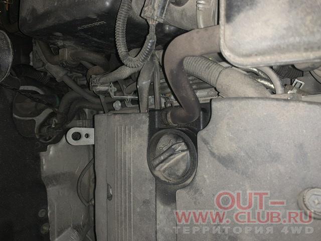

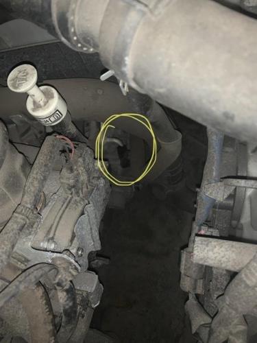

Сообщений: 64
По умолчанию Re: Гарантийные случаи Outlander 2016-2017
Всем привет.
Подскажите, аут 12.2017 2.4 пробег 55к. Потеет шланг у заливной горловины, и какой-то металлический шланг у варика. Ещё компрессор кондиционера странного цвета, как будто в саже. Что делать с шлангами, это гарантия или нет?
Что делать с компрессором кондера.
Фото
