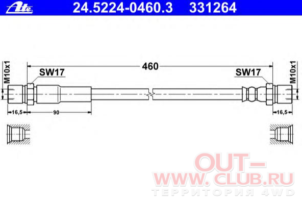

Всем привет. Люди добрые подскажите пожалуйста какие тормозные шланги к нашим машинам подходят. Интересует задние шланги.

Сообщение от Sergey_H Посмотреть сообщение
Какой размер лифта будет?
Вот некоторые шланги http://www.pajero4x4.ru/bbs/phpBB2/v...ic.php?t=67985
Но плясать от величины лифта надо. С РИФовским комплектом в принципе можно даже не трогать ничего.

Порвал шланг задний правый, не могу найти аналог. У нас в Городе только под заказ минимум неделя ожидания.
Открутить, заглушить систему, взять порваный шланг и проехаться по магазинам в поискад похожего по размеру любого. Думаю вся проблема решилась бы за один сегодняшний день.
А потом уже спокойно как приедет оригинал поставить как приедет.
Если тормозной, то скорее всего 4650C421, аналогов нет...
стандартные шланги, только длина у нас 400мм
