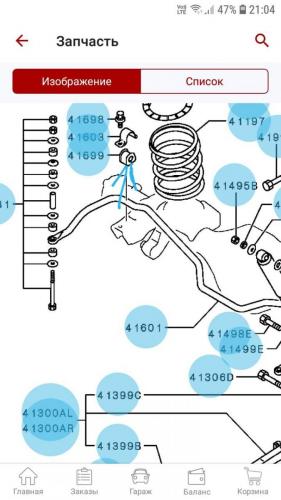

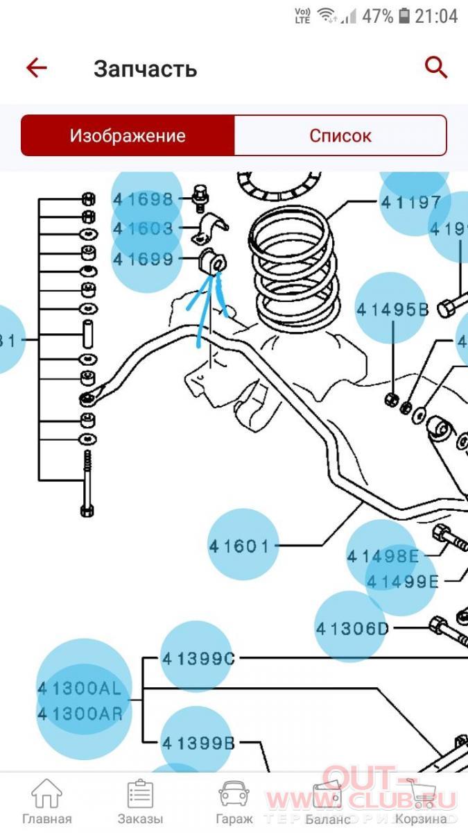

Ещё обнаружили что втулки заднего стабилизатора пора менять! Наверное лучше со стойкой стабилизатора менять?

Стойки заднего стаба оригинал идут в сборе, отдельно втулки не продают.

@Sokol, как нет? В автодоке есть. Я про втулки А тема отдельняя есть?
