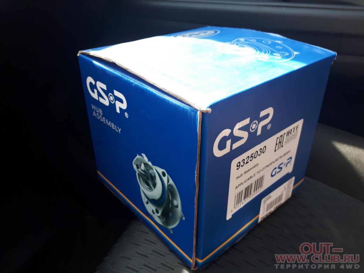

Мне мастер из бывшего УАИ Пермь советует GSP, ещё дешевле STELLOX. Говорит можно поставить. Неплохо ходят. Вообще 2650 стоит. Гудит, но пока люфта нет.
Встали то нормально? Танцев не было?
Встали как родные Гула нет. Проехал 400 км. Дальше будем смотреть. Успокаивает ещё то, что год гарантии

Edson
Имя: Эдуард
Сообщений: 190
По умолчанию Re: подшипник ступицы заднего колеса Outlander 2013-2014-2015
Поставил GSP не гудит. Хорошо. На сервисе ничего не сказали, что что то там не подходило
Сообщение от Edson Посмотреть сообщение
Если Вас не составит труда, чуть больше подробностей... Ибо это оптимальный бюджетный вариант!

Старый 01.08.2020, 11:43   #584
Edson
Имя: Эдуард
Сообщений: 190
Подробности). Купил, оставил в сервисе, забрал. Вот все подробности. Пока радуюсь. Уже съездил 1000 км после ремонта
