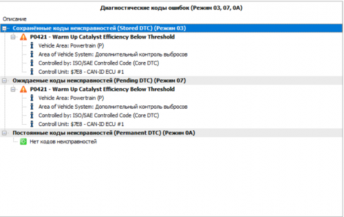

Почитав и помозговав принял решение - осмотреть верхний кат эндоскопом и если нет повреждений, то не трогать его, а поставить кат-обманку. Но вот вопрос - обманку ставить до ката или после него? Чёт нигде внятной инфы не нашёл.

Раз выдаёт ошибку, то значит кат начинает разрушаться или забит...

По которому ошибка туда и ставить обманку.
Не пойму. Р0421 - это который?
А, если, он просто перестал выполнять ф-цию? А сам цел, не прогорел, не забит? Выбивать его в этом случае - просто лишние сложности.
masson вне форума   Вверх Ответить с цитированием
Старый 30.06.2022, 13:05   #59
Сообщений: 6,392
По умолчанию Re: Удаление катализатора с заменой на пламегасители, Outlander 2013 года выпуска.
Сообщение от masson Посмотреть сообщение
Это код ошибки. А на каком именно нужно смотреть по сканеру, который и показывает (считывает) этот код.
Тогда ошибка откуда???
Если обрыв цепи, то сканер покажет.
Старый 30.06.2022, 13:10   #60
masson
Имя: Анатолий
Сообщений: 102
Видимо от неработающего катализатора. Если он недожигает СО и там NO. Т.е. идёт сравнение показаний состава выхлопа до ката и после. Одинаковое- ошибка.
Кажись сам допёр - обманку надо ставить после ката.
Осталось выяснить, где он расположен. Под капотом виден первый, тот, что перед катом.
