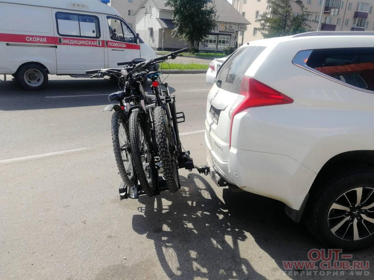

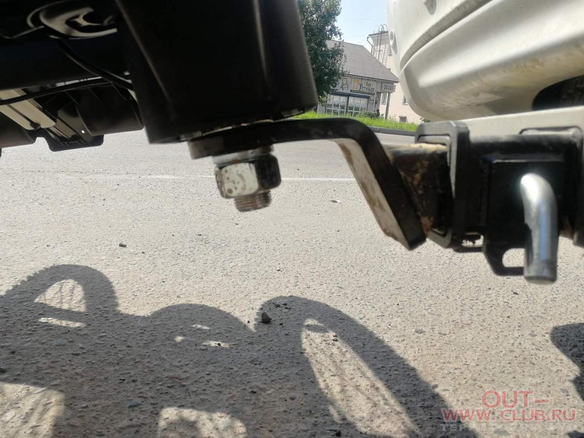

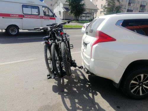

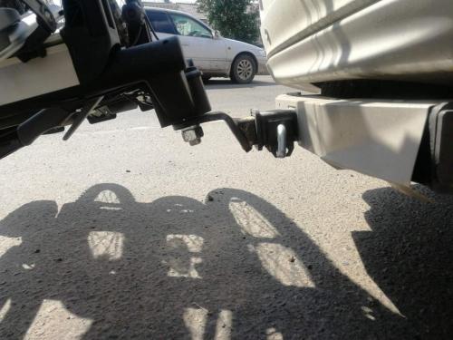

Старый 17.08.2020, 09:50   #755
t_pv
Авто: Pajero Sport 3.0 AT
Всем привет.
Установил фаркоп PT Group. Хотел использовать под thule 927 (перевозка велосипедов 3шт.). При покупке не читал инструкцию, уже при установке прочитал то, про что пишет Сергунек. "Не разрешается устанавливать площадки".
Решил проверить, раз уж купил. 5км и кронштейн загнулся. Фото ниже.
До этого прокатил по небольшому бездорожью. Сорвал одну заклепку на нержавейке. На фото видно.
t_pv вне форума   Вверх Ответить с цитированием
Старый 17.08.2020, 10:55   #756
evg_krd
Сообщений: 1,993
я возил на PT Group 3 велосипеда, и все нормально. НО, у меня кронштейн стоит зеркально от вашего, и соответственно, нагрузка идет не на излом (как у вас)
Старый 17.08.2020, 11:33   #757
t_pv
Спасибо за информацию. Попробую перевернуть.
Перед использованием написал производителю фаркопа. Ответили, что можно заказать у них усиленный кронштейн. Если брать усиленный, то его под платформу использовать только как у меня (перевернутым), ребра жесткости помешают закрепить платформу (как у вас).

Старый 17.08.2020, 12:57   #758
эрмак
Аватар для эрмак
Сообщений: 2,802
У меня такое ощущение, что с фаркопом там проблема и он сам выгнут вниз.
Просто немного включаем логику. Сколько весит прицеп? 25-30 кг? И крепление 10-15 кг? Берем по максимуму, 3 велика по 30 кг и крепление по 15 кг = 105 кг в сумме. На предыдущей странице в 737 посту официальные характеристики фаркопа, вертикалка 115 кг. А вертикальная нагрузка, на секундочку, это нагрузка в движении, когда дышло на кочках вверх-вниз скачет, для вертикальной нагрузки 115 кг статический эквивалент 300-400 кг должен быть. А тут на фото статически от ~100 кг гнётся. Если так и есть то эта вкладка не выдержит динамически и 50 кг, тоесть ни в какие нормативы уже не влезет вообще. Причем вот эти вставки, они чисто из-за своей формы конструктивно крепкие, там минимальные рычаги и огромная толщина. У меня +/- такая же вставка, никакая не "усиленная" и т.д., сантиметр толщины буквой Г гнутый, а вертикалка фаркопа в 350 кг паспортная. И на практике я с перевесом на ТСУ в 150-200 кг нарезал сотни километров и по грейдерам и по грязи, с хорошими кочками, и вот как то ничего там гнуться даже в движении не пыталось, а тут в статике гнётся.
Из того что я вижу на фото мне кажется проблема с балкой фаркопа. Возможно она изначально гнутая (бракованная), или погнули её после установки, или болты там не все стоят и она сместилась, или скобы которыми ПТ-груп обводит выхлопную погнуло например при вон том самом ударе о котором владелец написал. Короче в то что короткую вставку в квадрат погнуть можно меньше чем несколькими сотнями кило навешанными я не верю, а вот в траблы с самой балкой - вполне верю.

t_pv
Клепка на нержавейке срезана при зацепе низом фаркопа. При таком зацепе он мог только выгнуться вверх.
Вес велосипеда 15кг. Вес платформы 19кг.
При выезде из гаража велосипеды стояли вертикально, проехав примерно 5км (по городу) отклонились как на фото. Проехав еще 40км остались в таком же положении.
То что фаркоп (квадрат) глядит вниз - согласен.
После установки фаркопа вставал ногами на шар (мой вес 90кг). Балка фаркопа гуляла. Так не должно быть?
У вас какой фаркоп?
Старый 17.08.2020, 13:53   #760
evg_krd
Сообщений: 1,993
Сообщение от t_pv Посмотреть сообщение
У вас какой фаркоп?
Может в том и проблема, что балка фаркопа - гуляет? у меня такой же фаркоф, и мне кажется-что его балка-это сейчас самая крепкая деталь на авто, возможно только после рамы! может вам не затянули болты нормально? там из-за конструктива гулять негде при затянутых креплениях. Вам кто ставил? установщики или сами?
Старый 17.08.2020, 17:51   #761
эрмак
Аватар для эрмак
Сообщений: 2,802
У вас какой фаркоп?
У меня другой фаркоп но балка гулять не должна в любом случае. Мне видится, что болты недотянуты, или может не хватает там гроверов, или поставили не все боты. Либо несколько вариантов вместе.
+если когда приложились балкой, если стояла вставка и в обычном положении, без перекрученого шара, то вполне могло погнуть и её, там вертикальный удар вполне себе около тонны будет. А когда перевернули то вот она и свесилась назад. Как вариант. Но сначала смотреть что там с креплением балки, она не должна гулять никак.
