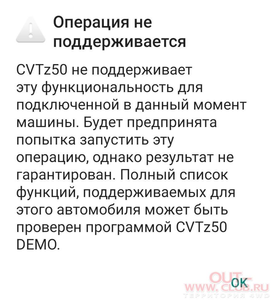

По умолчанию Re: Замена масла в CVT
Просто на некоторых сервисах говорят, что сбрасывать нечего, программно не поддерживается. Если есть владельцы OBD2 с установленной CVTz50, CVT Oil Reset и машиной от 2017г. откликнитесь, работает?

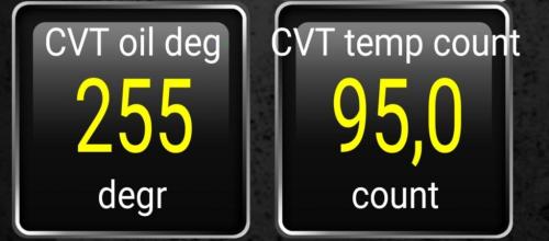

Сообщение от Abonent Посмотреть сообщение
Всё-таки нет, ибо cvtz не показывает
Не показывает для конкретной машины и честно об этом предупреждает (вкладка по счётчику старения масла). А Torque на этой же машине показывает. Наверное, зависит от ПО

Abonent
Сообщений: 274
Написано же не раз, что на 8й версии варика счётчика нет

Сообщений: 800
Оффтоп Также не раз написано, как люди видели показания этого счётчика. Кто-то ещё писал, что сбрасывал их. Чуть выше скрины показаний моей машины с 8-м вариком. Кому верить?
Вот всё, что есть у меня. Счётчик на нуле.
Пробег 50 тыс.
Температура более 90 была в Крыму в пробках, то есть что-то должно было натикать
