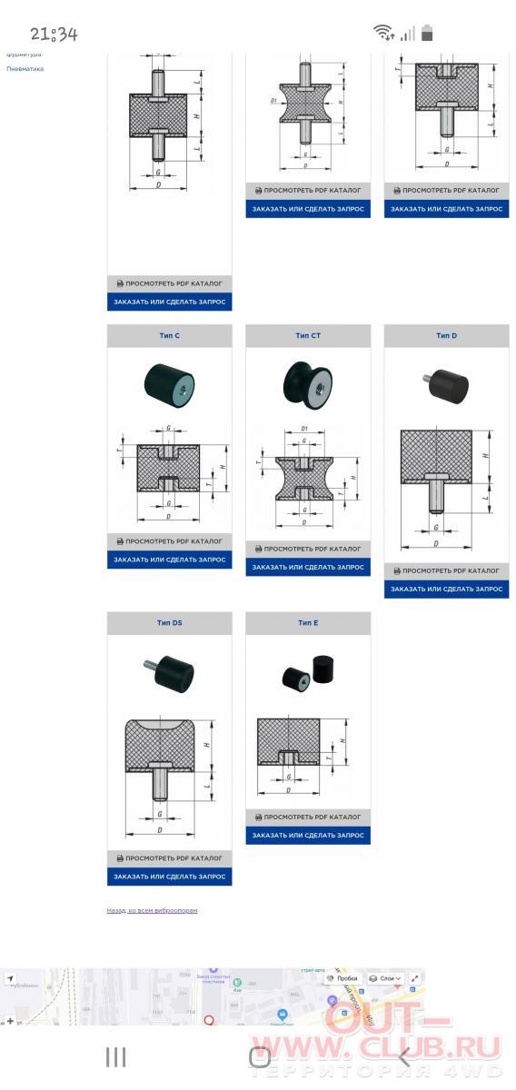

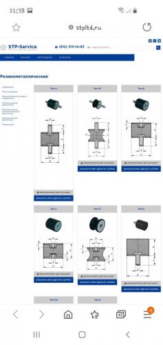

Сергей,а почему не использовали Тип А, где две шпильки по краям уже есть?
И что значит -песочного типа? Что то не увидел такого обозначения на вашей выложенной документации.
Длинна маленькая шпилькт вы как видете на фото у меня родные крепления еще остались

Понял. Сколько штук в упаковке было с тем артикулом на фото и сколкьо потребовалось? Поискать надо будет их.
И присоединяюсь к вопросу о ощущениях и общем звуке. У меня чет на парковке понакупили кий новых несколько штук, теперь иду рядом и их почти не слышно, а мне стоит завестись и весь паркинг знает, что танк сейчас дюзы продует и полетит.
Нужно 4 болта 4 маленьких шпилькт маленькие шпильки сожал на клей по пезьбе и все

Сообщение от Серега800 Посмотреть сообщение
Так какой в итоге результат получился? Прям секретная информация-не говорите не в какую.
И почему выбрали именно этот изолятор? Там же можно жесткостью поиграть, диаметром и высотой.
Длинее не поставить патруба не хватит шире смысла нет вибрации которые раньше передавались на кузов пропали гораздо конфортнее стало ездить можно поставить тип В они по мягче будут я потом только увидел но он и так на них играет
На 2000тыс обототах нет не вибраций не дребезжаний
Вот теперь всё понятно Спасибо!

Судя по фото, эта?

Сообщение от Sergl Посмотреть сообщение
Судя по фото, эта?
Да только мне кажется если найти мягче надо мягче брать
Судя по фото, эта?
тут мягче есть и их надо было мне заказать
Судя по фото, эта?
Есть еще вариан найти такие же только пружинного типа мне кажется огонь будет но с этими не все прям идеально есть чу чуть небольшая вибрация но не как раньше я дотошный придераюсь может быть
Если сильно болтаться будет, может патрубком начать биться.
Там где отверстие расширяли.
Я сегодня договорился по поводу выделенных ниже, завтра схожу куплю у них, благо пешком можно от работы дойти.
Может подлиннее поставить, тогда и помягче будет?
Сколько там у резинового патрубка запас?
Я бы сейчас попробывал нагрузку на 396

Плохо на заказ не делают так можно было заказать 20 на 20 с шпилькой на 8
Куплю эти, если будут.
Патрубка то хватит? 25мм натягивать нужно.
Я так понимаю,что эти ещё жёстче,чем ставилСергей. А он советовал более мягкие
Почему?
Нагрузку меньшую держат, твердость - меньше.
Почему?
Обоснуйте.
