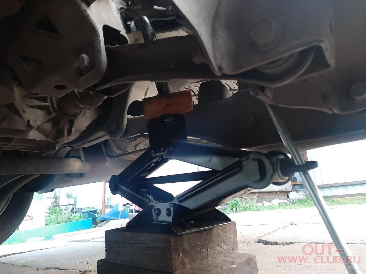

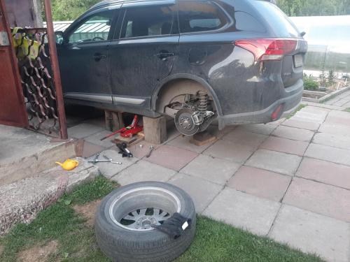

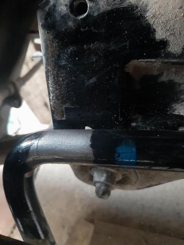

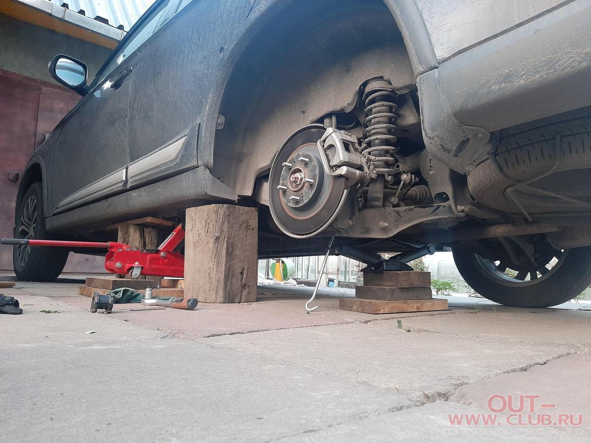

Отсканировал, но показал только сам номер втулки 4056A230.
Сейчас сам поменял на даче. Машину поддонкратил, колесо снял, скобу втулки головкой на 12 открутил, но пришлось вторым донкратом саму балку поддонкрачивать.
Хотел на яме в гараже, не получилось по времени, вообщем пришлось так.
Делал на бум, в первый раз.
Еще думаю перед поменять, не знаю сложнее там будет или нет. У меня стоит защита снимать её нужно будет?
