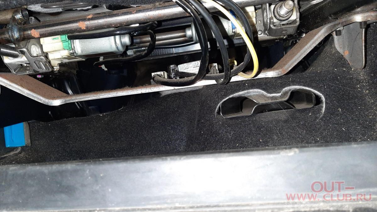

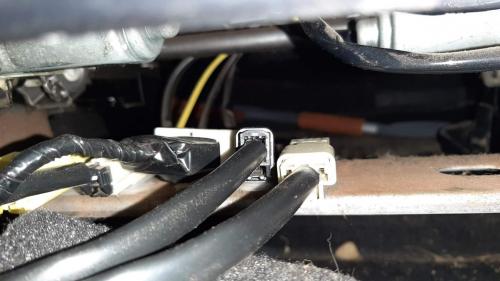

@romanp76, разъем под водительским сиденьем. По штатной схеме почти на полу. Когда там скапливалась вода, то через разъем могло глючить ГУ. Косяк известный. Если вам по отзывной разъем переместили, то по месту надо смотреть куда перенесли. В документации только штатные схемы расположения разъемов с завода. Или выносить мозг тем кто перенес, пусть проверяют цепочку. Имхо
Разъем нашел, он там же под сиденьем, вроде чуть приподнят, не понял, полку они под него какую-то сделали что ли... разъема вроде там 3, к одному ничего не присеодинено, второй смог отсоединить - все чисто и сухо, третий на ощупь не понял как разъединять.

Кроме того, как я писал, у меня эти разъемы перемещали по отзывной. Я их смотрел, там все сухо и красиво. Фото прилагаю. Очень странно, что это все, включая мерцание фар, происходит только на заведенной машине. На заглушенной, когда питание от аккупулятора, на котором напряжение всего 12.5 вольт, никаких проблем нет. Не понимаю я этого, но я в электрике не силен.

Что-то не вышло у меня с первого раза с картинками. На первой вид сзади, на второй - спереди.
