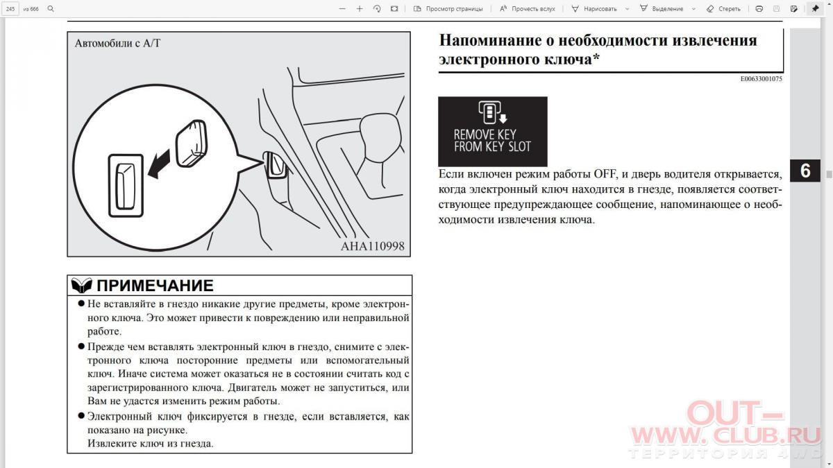

стр 6-39

@Тай,
Написано на этой странице что "Прежде чем вставлять электронный ключ в гнездо, снимите с эл.ключа посторонние предметы или вспомогательный ключ"
Я правильно понял что металический ключик который в брелок вставлен нужно вытащить, иначе не сможет датчик распознать ключ..?
Старый 24.01.2021, 22:21   #2114
эрмак
Аватар для эрмак
Сообщений: 2,802
Сообщение от andru-ha2375 Посмотреть сообщение
Не вдаваясь в технические подробности не прочитать он может но вероятность этого маленькая. Просто сунуть брелок "как есть" и нажать на кнопку старта. Вот если не прочитает, тогда отцеплять. А до этого не стоит заморачиваться даже с колечками этими.
