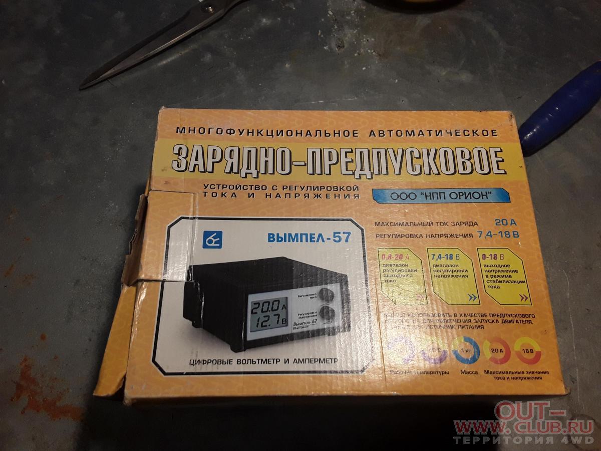

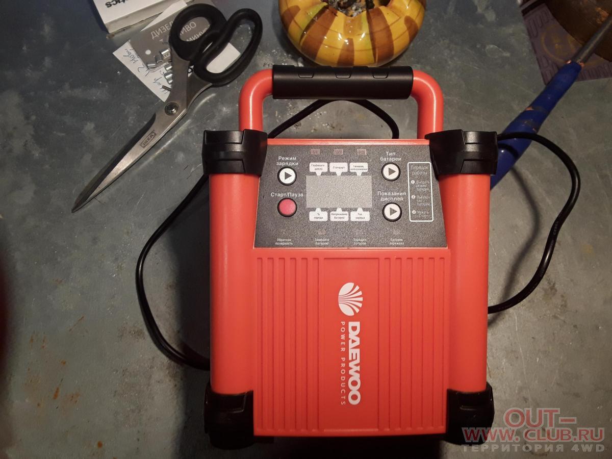

Я заряжаю АКБ, не снимая, и не отключая. Нормально все заряжается, зарядное подключаю к левому аккумулятору.
Насчёт зарядного...
Вот этот зарядник, питерский - БАРАХЛО, а вот этот (оранжевый) Daewoo - очень хороший, мне нравится. Автомат, выставляется выбор из 3-х типов батарей, выбор 3 силы тока, выбор 3 вольтажа. Всё интуитивно и понятно, дальше всё на автомате - как зарядит - сигнализирует.

Да , хотел купить Вымпел . По характеристикам прям iPhone . А по отзывам ,по качеству изделия ...
