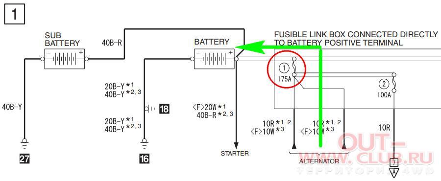

тут еще вот такая схема с влиянием на зарядку Engine-ECU
возможно, надо инспектировать всю схему, а может быть и прошивку

ну, вот например, от генератора ток идет через плавкую вставку (1) на 175А и если там плохой контакт, то зарядки не будет, при том что машина поедет, часть схемы будет сидеть чисто на аккумуляторе, а другая часть на генераторе
вам есть куда копать
