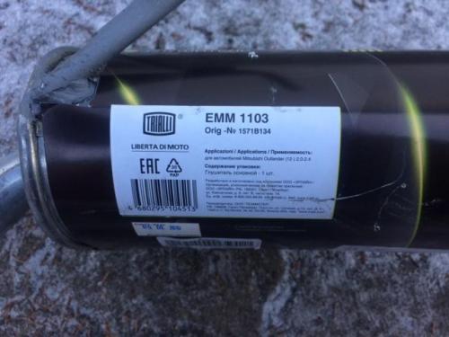

Но что интересно, номер 1571B667, а он такой же как и мой стоявший с завода номер 1571B134.
По каталогу номер 1571B667 идёт как замена предыдущего 1571B134, т.е. одно и тоже.
Согласен, что идёт как замена. Но если честно, хотелось чтобы шва сверху не было. В нём то вся и проблема. На верх всю грязь забрасывает со всеми вытекающими. Об этом ранее говорили. Поэтому в дальнейшем производитель перенёс шов на боковую сторону банки и загнул, а не оставил точечную сварку. Но это я так думаю.) Возможно в этом кроется что-то другое. Поэтому и заказал именно 1571B667. Но пришёл этот. Видно много изготовили на склад. Теперь переклеивают только этикетки. Одно успокаивает,1571B134 цена на заказ выше чем 1571B667. Значит чем-то лучше.) Хорошее дешёвым не бывает.

На этикетке стоит же номер 1571B667. Только визуально сама банка выглядит как 134я.

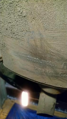

Вот и как обещал нашел свой Nissan глушитель и фото, но я посмотрел цены на него в спб от 9к, а я ставил 4.5 глушитель и работа 1.5 можно по истории найти когда ставил, торгаши жгут в 2-2.5 раза умножили. 20100JN00B артикул.
фото ниже но у меня с этим все время плохо сорян.

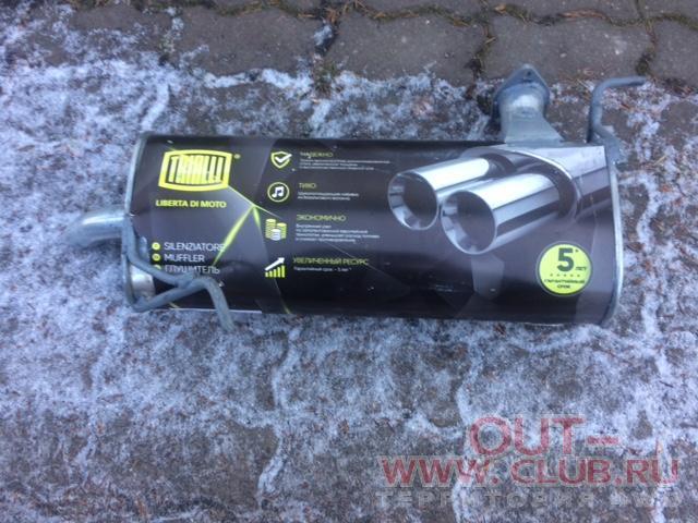

отличия от оригинала: он меньше, высота банки ниже на 50мм, ширины меньше на 20мм, он длина больше на 20мм. Монтажные штыри гладкие, не имеют ограничительных головок как на оригинале. Выхлопная труба приварена по центру, у оригинала она в нижней части.
День добрый!
прошло всего 13 месяцев и "банка" прогорела сбоку по шву.
