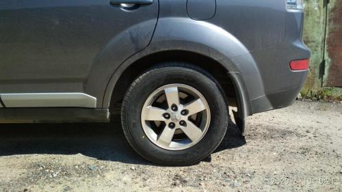

Мне вот покрышки надо обновить... Летние. 225/70/16 Чот не торкают . Парусность капец.
Хочу на штатные диски 16" что нибудь пониже но не узко.

Сань, парусность снизить возможно только сменой авто на меньшую)
Поищи 225/60/16 с усиленным бортом. Их давольно большое колличество на рынке. Валкость уйдёт на 100%.225/65/16 с усиленным бортом не встречал.

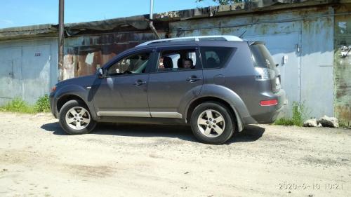

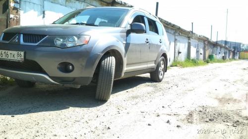

Избавился я от 70 го профиля.. Поставил тапки 225/65/16. Фирма Saul. Зимние два сезона на зашибись, от летних пока тока тащусь) Афигенная резина.
