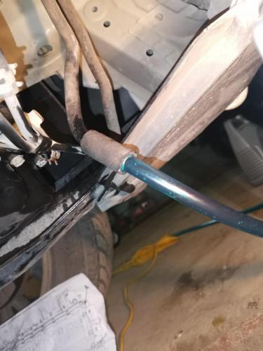

Вот ещё, наш коллега, условно говоря по моей инструкции, менял жижу и показывал, как цеплять сливную трубку:
Старый 04.08.2021, 17:27   #604
